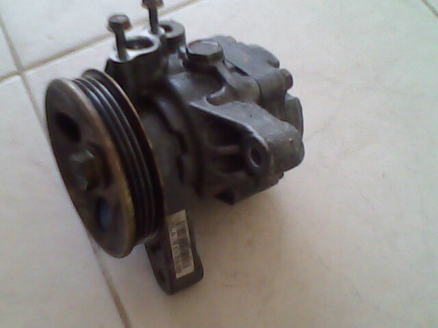

ของผมเปลี่ยนมาแล้วคับทั้งปั้มเลย เบิก 0 ไม่ไหวเลยจัดเชียงกงที่หาดใหญ่ไป 1 ชุด 5500 บาท ค่าแรง 200บาท น้ำมัน 200 บาท
รวมแล้ว 5900 บาทหายขาดเลย
ปั้มที่ปลดประจำการไปแล้ว
