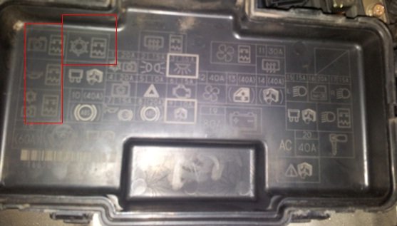

aaey27
เข้าร่วม: 18 พฤษภาคม 2010
ตอบ: 7
ได้รับคำขอบคุณ: 29
จันทร์, 9 พฤษภาคม 2011 14:51 - รีเลย์คลัชคอมแอร์ ตัวที่ทำให้แบตหมดเกลี้ยง
ตอบแล้ว
มันอยู่ในกล่องฟิวส์ในห้องเครื่องครับ

อาทิตย์, 9 ตุลา 2011 20:41 - ปัญหาแบตหมด ไอ้เจ้ารีเลย์คลัตคอมแอร์มันคือตัวไหนอะครับ
ปัญหาแบตหมด ไอ้เจ้ารีเลย์คลัตคอมแอร์มันคือตัวไหนอะครับ ในกล่องฟิวส์มันมีอยู่สี่ตัวอะครับ รบกวนด้วยครับ
มันคือตัวไหนครับ
มันคือตัวไหนครับ
Thungtong3246
เข้าร่วม: 10 ตุลา 2010
ตอบ: 8
ได้รับคำขอบคุณ: 28
จันทร์, 10 ตุลา 2011 09:56 - รีเลย์คลัชคอมแอร์ ตัวที่ทำให้แบตหมดเกลี้ยง
รบกวนชี้แนะด้วยรคร๊าบ
