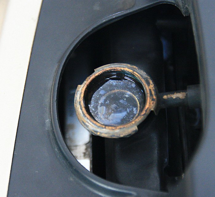

เสาร์, 14 สิงหา 2010 12:04 - สอบถามเพื่อนสมาชิกว่าผมต้องเสียตังทำฝาสูบแล้วช่ายไหม
เนื่องจากความร้อนขึ้น(ในเมือง) มาหลายรอบแล้ว แต่ยังไม่ถึงกับน็อคคาเท้า
แล้วน้ำในหม้อน้ำมีคราบน้ำมันเป็นสัญญาเตือนมาแล้ว
อยากรู้ว่าอาการ อย่างนี้ต้องทำไรบ้างครับให้หายจากอาการ น้ำในหม้อน้ำหาย
ปัจจุบันอาศัยการเติมน้ำเปล่าเอา ล้างหม้อน้ำก็แล้ว
เคยเปลี่ยนประเก็นเมื่อช่วงต้นปี แต่ไม่มีอาการคราบน้ำมันอย่างนี้
รบกวนเพื่อนสมาชิกด้วยครับ
ได้ราคา + ร้านที่ทำด้วยยิ่งดีครับ ผมอยู่แถวรัชดา หน้าศาลอาญานะครับ
มันมีคราบน้ำมันอย่างนี้นะครับ ไม่รู้ว่ามันมากหรือน้อย แต่มันมีคราบเนี้ยแหละที่ทำใจไม่ได้

แสดงว่าฝาสูบโก่งครับเลยทำให้น้ำมันเครื่องหลุดไปอยู่ในหม้อน้ำได้ ทางแก้ต้องทำการปาดฝาสูบครับ

ที่ประเก็นฝาสูบมีคราบน้ำมันซึมออกมาเยอะไหมครับ และเครื่องยนต์มีการกินน้ำมันเครื่องมากไหม ถ้าเป็นทั้ง 2 อย่างและยังไม่เคยปาดฝาเลยก็ลองไปเข้าอู่ปาดฝาได้ครับเพราะเห็นบอกว่ารถมีประวัติความร้อนขึ้นหลายครับ(ในเมืองเวลาหยุดนิ่งความร้อนขึ้นให้เชคที่พัดลมหม้อน้ำด้วยครับ)แต่อย่าไปปาดลงเยอะครับและลงประเก็นเพิ่มน่าจะดีขึ้นหรือหายขาดไปเลยครับ แต่ถ้าอาการหนักก็จัดฝาสูบมือ2 เซียงกงไปเลยทีเดียวน่าจะจบครับ อีกอย่างที่น้ำหม้อน้ำหายแความร้อนขึ้นบ่อยให้ลองดูที่หม้อน้ำด้วยว่ารั่วซึมไหมครับไปเทสแรงดันดูครับเพราะถ้าต้นเหตุของปัญหาอยู่ที่หม้อน้ำ ก็จะทำให้ปัญหาที่จะแก้ไม่จบครับสรุปไล่เชคทั้งระบบเลยชัวร์ครับ

-เรื่องคราบน้ำมันไม่มีซึมตามขอบเครื่องยนต์นะครับ การกินน้ำมันเครื่องก็ไม่เท่าไร เช็คทุก 1000 โล ก็ไม่พร่องมากนัก นี่ก็จะครบหมื่นได้เปลี่ยนน้ำมันเครื่องแล้ว ยังอยู่ใกล้ๆขีด Max
-เรื่องหม้อน้ำ ใจผม อยากทำแบบล้างระบบน้ำทั้งหมด เพราะล้างหม้อน้ำเมื่อเดือนที่แล้วมันแค่ล้างถ่ายน้ำออกเฉยๆ
ไม่ได้ใช้วิธีอัดแรงดันเข้าไป ว่าจะลองแบบล้างบางเรื่องน้ำ ทั้งหม้อน้ำและโพร่งน้ำข้างเครื่อง แล้วก็มาดูว่าจะทำไรต่อ
-ส่วนปาดฝาเนี้ยก็อยากทำไปเลยนะครับ แต่มันหลายพันอยู่ ก็เลยยังลังเลอยู่ ซึ่งจริงๆถ้าไม่ได้วิ่งไกลน้ำ็ก็ไม่พร่องมากนะครับ
แต่ถ้ากลับโคราชทีไร ไปกลับต้องเติมประมาณ ไม่น้อยกว่า 1 ขวดเล็ก(ขึ้นอยู่ว่าวิ่งกด ไม่กด)
ยังไงก็ขอบคุณสำหรับทุกคำตอบครับ

รถผมติดแก๊ส LPG + เบนซิน 91 วิ่ง 500 โล น้ำหม้อน้ำยุบประมาณ 2 ฝาเอ็ม 150 (จิบๆ) เครื่อง tec 1.7 es04

อาการนี้สังเกตดูว่าพัดลมทำงานรึป่าวมีคราบน้ำมันในหม้อน้ำยังน้อยอยู่ครับแก้ตรงจุดง่ายๆๆไม่เสียตังก่อนอาการนี้น่าจะไม่ใช่เรื่องใหญ่
