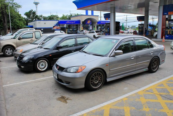

ผมกำลังจะ ลอง สเปเซอร์ หลัง10มิล หน้า 8มิล อยู่คับๆๆๆ
หลังจะลอง 10 มิล คับ
กำลังเปลี่ยน แปลงเป็นแนว vip ดุ ยากูซ่่า
ดูดีป่าว
ดูดีป่าว
กระผม น้องท็ิอปคับ เจ้าของ civic es vip คนนี้เจอที่ ไหน ทักทายกันได้น่ะคับ

จันทร์, 26 พฤศจิกา 2012 22:47 - น็อตล้อใส่สเปเซอร์ 10 มิลใส่ได้มั้ยคับ
ผมนายท็อปคับ เจอที่ไหนทักทายกันได้น่ะคับ ผมจะ ลอง สเปเซอร์ ล้อหลัง 10 มิล ล้อ หน้า 8 มิล คิดว่าโอเคปะ ผมจะทำสิ้นเดือนนี้คับ

อังคาร, 27 พฤศจิกา 2012 07:27 - น็อตล้อใส่สเปเซอร์ 10 มิลใส่ได้มั้ยคับ
มากสุดๆ ได้ 6 มิลครับแต่น๊อตล้อต้องเป็นน๊อตเหล็ก เท่านั้น
ส่วนเรื่องใส่ 10 มิล เปลี่ยนน็อตดุมล้ออย่างเดียว แต่ต้องระวังกระแทกซุ้ม
เช่นล้อ off 35 ใส่ 10 มิล เหลือoff 25. จั้มเนิน คนนั่งเยอะติดได้ยางฉีก
รอง หน้า หลัง 6 มิล เท่ากัน
ล้อออฟ 35
ล้อออฟ 35
6 มิล น๊อตดุมล้อเดิมๆ
