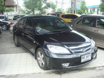

จันทร์, 9 สิงหา 2010 20:01 - พึ่งไปซื้อ ปี 05 1.7EXI มาเมื่อวานจองแล้ว ต้องทำไงต่อคับ
นี่รถที่จองไว้คับ

ตัวเดียวก่ะผมเลยอ่ะ รุ่นสุดท้าย Exclusive ป่าวอ่ะคับ อิ อิ
ได้มาอย่างแรกตามเพื่อนๆว่าเลยคับ เปลี่ยนถ่ายของเหลวทั้งหมด
และกรองต่างๆ ทั้งหมด หัวเทียน แล้วค่อยแต่งคับผม ได้ขับไปแต่งไป อย่างสบายใจอ่ะคับ

จันทร์, 9 สิงหา 2010 22:12 - พึ่งไปซื้อ ปี 05 1.7EXI มาเมื่อวานจองแล้ว ต้องทำไงต่อคับ
เหยี่ยวดำ ๆ มะต้องทำอะไรก็สวยครับ จัดการเรื่องของเหลวก่อน
ความสวยไม่ต้องรีบ เพราะรถสวยอยู่แล้ว เดิม ๆ ก็ไม่อายใครครับ
