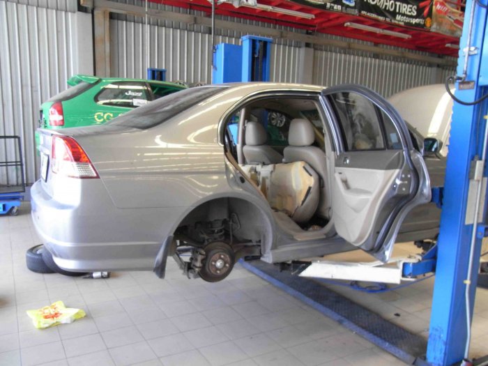

อังคาร, 3 สิงหา 2010 00:53 - เอารูปการเปลี่ยนดุมสตรีมยกชุดมาฝากครับ
ล้อหน้าผ่าน มาล้อหลังครับ จะติดปัญหาตรง เบรกมือครับ es เบรกมือจะติดกับ คาริปเปอร์หลังอยู่แล้วทำให้จานเล้กกว่าสตรีม แต่เราสมารถใช้คาริปเปอร์เดิมได้ครับ เอาเบรกมือหลังสตรีมออกเลย ไม่ใช้

อังคาร, 3 สิงหา 2010 00:54 - เอารูปการเปลี่ยนดุมสตรีมยกชุดมาฝากครับ
สายเบรกมือของ es ครับ ไม่ต้องถอด ไม่ต้องไล่น้ำมันใหม่

อังคาร, 3 สิงหา 2010 00:58 - เอารูปการเปลี่ยนดุมสตรีมยกชุดมาฝากครับ
ดุมหลังงานเข้านิดหน่อย ต้องแปลงจุดยึดสายเบรกมือ แล้วต้องอ้อมสายเบรกไปใต้ปีกนกรึเปล่าไม่แน่ใจว่าเรียกว่าอะไร แต่ก็ยอมรับได้ครับ มองจากข้างหลังจะเห็นสายเบรกมือห้อยอยู่ นิดหน่อย

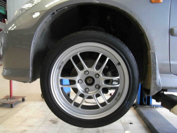

อังคาร, 3 สิงหา 2010 01:01 - เอารูปการเปลี่ยนดุมสตรีมยกชุดมาฝากครับ
ใสล้อแล้ว อิอิ จิงๆจะเปลี่ยนล๊อคล้อด้วยแต่ของหมด อดไป

อังคาร, 3 สิงหา 2010 01:03 - เอารูปการเปลี่ยนดุมสตรีมยกชุดมาฝากครับ
ล้อหลัง ใส่ hub ring ด้วยครับเอาชัว ไว้ก่อน ถ่วงล้อเรียบร้อย
