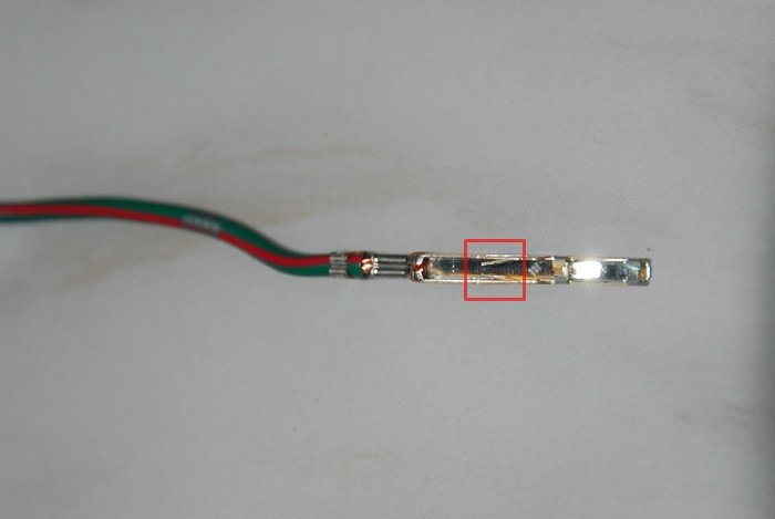

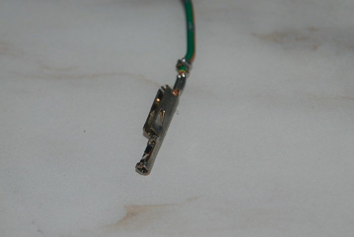

ลักษณะพินนะครับ จะเห็นมันมีเงี่ยงอยู่ตรงกลาง

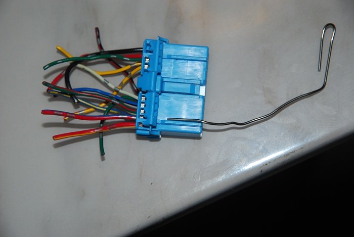

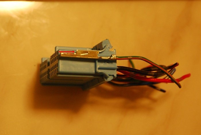

ลองวางทาบให้ดูนะครับว่าพินมันนอนอยู่ในปลั๊กยังไง เราต้องแหย่ตามลูกศรชี้
ต้องดันให้มันอ้าสุดๆนะครับไม่งั้นเอาพินไม่ออกแน่นอน

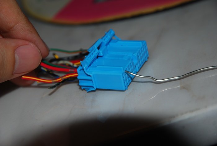

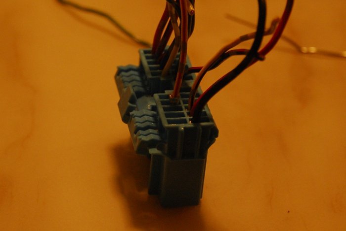

อย่างแรกเลยก็ต้องเปิดด้านข้างออกมาก่อน มันมีทั้งสองด้านเลยนะครับ ทำทีละด้าน จะเห็นว่ามันมีเงี่ยงล็อกอยู่ 6 เงี่ยง วิธีก็กดลงล่างและดันออกมา

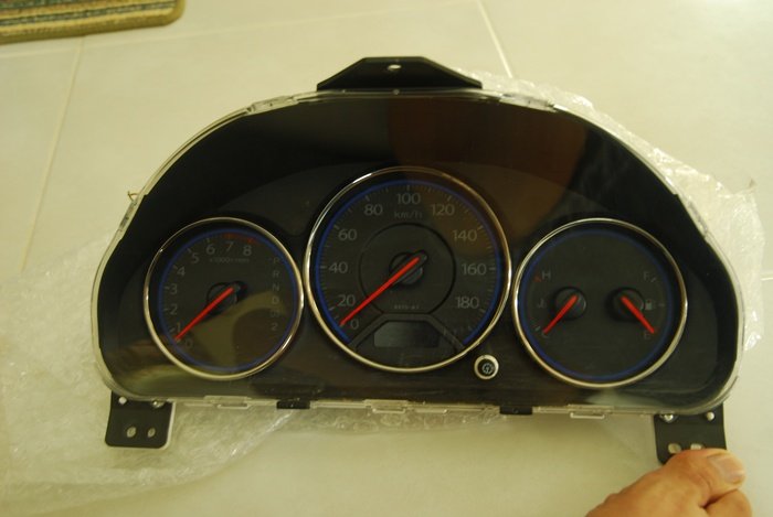

ไมล์ 180 ตัว X4 1.7 vtec 4wd มีปัดหลัง แต่ไม่เกี่ยวอะไรกะไมล์เลย อิอิ

สุดท้ายแล้วครับ ก็แยงลวดไปที่เงี่ยงจนปลายลวดติด (จินตนาการเอาว่าเงี่ยงมันอ้างับลวดแล้ว) แล้วก็ดึงสายไฟที่อยู่ด้านตรงข้ามออกมาง่ายๆ เลย ไม่ต้องงัดแงะ ออกแรงอะไรทั้งสิ้น หลักๆ คือแยงลวดเข้าไปตรงๆ ให้มันไปอ้าแง่ง แล้วดึงสายไฟอีกด้าน จบ

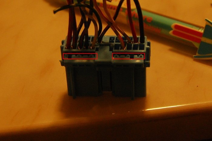

แยงเข้าไปประมาณนี้เลยครับ แยงที่รูบนนะครับ ลักษณะคือต้องแยงเข้าไปตรงๆ จนมันไปโดนเงี่ยงหนีบแล้วก็หยุดครับ

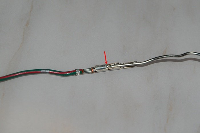

อันนี้ผมจำลองให้ดู รูปการแยงโดยใช้ปลายคลิปธรรมดาๆเนี่ยละครับดันจนปลายคลิปมันไปอ้าไอ้ตรงเงี่ยงออก (ต้องแยงจนถึงเส้นแดงครับ)
เงี่ยงครับ
เงี่ยงครับ
