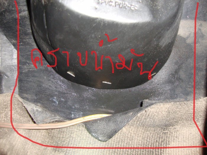

จันทร์, 2 สิงหา 2010 20:06 - ขออนุญาติโพสถามนิดนึงครับเห้นพี่ๆน้ำเข้าของผมเหมือนมีน้ำมันอะไรไม่รู้เข้าแทนในรถ
พอดีว่าผมเห็นพรมฝั่งคนขับ ครับมีเหมือนน้ำไหลลงมาจากข้างบนผมก็ได้ลอง ใช้ช่องค้นหาด่วนดูก็นึกว่าน้ำเข้ารถ
วันนี้ก็ได้ลองไปทำดูก็เลย เอามือไปแตะตรงคราบน้ำที่ไหล ดูเหมือนว่าจะไม่ใช่น้ำฝนหรืออะไร เพราะตอนถูๆคลำๆนั้น
มันรู้สึกลื่นๆเหนียวๆผิดปกติเหมือนเป็นคราบน้ำมันอะไรสักอย่าง ผมก็ไม่แน่ใจว่าจะเป็นตัวที่มาจากสาเหตุตัวแร็คผมรั่วหรือเปล่าไม่แน่ใจ เพราะประมาณ1อาทิต ผมก็ต้องเติมน้ำมันปั้มเพาเวอร์ทีนึงเพราะหลังๆน้ำมันในกระปุ๊กปั้มเพาเวอร์หายบ่อยขึ้น
การแก้ไขไปเบื้องต้นแล้ว1ครั้งคือ
1.ผมได้ทำการอุดรูช่องฝั่งใต้บังโคลนข้างขวาไปแล้วจากที่ค้นหาดูในเวปครับ แต่เหมือนกับว่าจะไม่เป็นผล เพราะพรมฝั่งคนขับก็ยังเปียกอยู่
2.และก็มีอาการเพิ่มเติมคือเวลาล้างรถเสร็จแล้ว เจ้าตรงตัวคานที่ก่อนเราจะเข้าไปนั่งอะครับที่เราข้ามกันบ่อยๆก็เปียกด้วยดังรูปที่

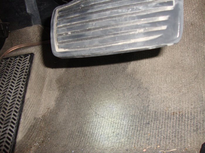

จันทร์, 2 สิงหา 2010 20:07 - ขออนุญาติโพสถามนิดนึงครับเห้นพี่ๆน้ำเข้าของผมเหมือนมีน้ำมันอะไรไม่รู้เข้าแทนในรถ
เพิ่มอีกรูปครับพรมที่เปียก ไม่รู้ว่าน้ำหรือน้ำมันครับ
พรมสุดท้ายนิไม่รู้ว่าน้ำหรือน้ำมันครับ

จันทร์, 2 สิงหา 2010 21:10 - ขออนุญาติโพสถามนิดนึงครับเห้นพี่ๆน้ำเข้าของผมเหมือนมีน้ำมันอะไรไม่รู้เข้าแทนในรถ
น้ำมันพาวเวอร์ รั่วครับ ที่สมองหรือกระโหลก ควรเอารถเข้าตรวจเช็คครับ เพราะน้ำมันในกระปุกเติมจะหายไป ตรงที่สงสัยกันว่าหายไปไหน ก็เพราะเหตุนี้ครับ

ohm พิมพ์ว่า:
แบบนี่ใช่รั่วที่ตัวแร็คเลยหรือเปล่าครับ ที่เห็นเค้าบอกว่าเปลื่ยนทีเป็นหมื่นอะครับ ถ้าใช่นิมีวิธีไหนแก้ไขก่อนหรือไม่อะครับ

อ้างอิงจาก:
ขอบคุณมากครับ
3000ปลายๆ-4พัน มือ2นะ ไอยุ่นใช้รถไม่ถึง3ปีหรอก

khaofang พิมพ์ว่า:
รูปแรกนี่ตรงไหนหรอครับ..จะได้ไปดูมั่งเพราะน้ำมันพาวเวอร์มันพร่องๆเหมือนกัน
แกนพวงมาลัย ด้านในครับ

khaofang พิมพ์ว่า:
อ่อ ตรงที่เหยียบเบรคเลยครับ ดึงพรมพื้นลงนิดหน่อยก็เห็นเลยครับ
nokmodify พิมพ์ว่า:
อ้างอิงจาก:
ขอบคุณมากครับ
อ่า ครับ ขอบคุณมากครับ สาเหตุนิเกิดจาก น้ำมันปั้มที่แร๊ก มันกีะเด็นเข้ามาหรอครับ

อังคาร, 3 สิงหา 2010 13:22 - ขออนุญาติโพสถามนิดนึงครับเห้นพี่ๆน้ำเข้าของผมเหมือนมีน้ำมันอะไรไม่รู้เข้าแทนในรถ
BeL พิมพ์ว่า:
ohm พิมพ์ว่า:
ขอบคุณมากครับ
ในภาพรั่วเฉพาะ ที่ตัวกระโหลกหรือสมองครับ หรือจะให้ดีควรตรวจสอบที่แกนของแร็คด้วยก็ดีครับ ว่ามีจุดไหน มีคราบน้ำมันรั่วซึมหรือไม่
ซ่อมได้ครับถ้าเป็นที่กระโหลกหรือสมอง โดยเบิกร์ชุดซ่อมกระโหลก(พวกโอลิงค์)มาเปลี่ยนใหม่ ไม่ต้องยกเปลี่ยนทั้งแร็คครับ

อังคาร, 3 สิงหา 2010 16:07 - ขออนุญาติโพสถามนิดนึงครับเห้นพี่ๆน้ำเข้าของผมเหมือนมีน้ำมันอะไรไม่รู้เข้าแทนในรถ
ohm พิมพ์ว่า:
BeL พิมพ์ว่า:
ohm พิมพ์ว่า:
ขอบคุณมากครับ
มันรั่วตั้งแต่ครึ่งวงกลมอะครับ ผมก็ไม่รู้เรียกว่าอะไรมันซึมมาอะครับ เดียวถ้าแก้ไขได้ยังไง จะมาบอกคร่าวคราวครับ

SSiTT
ชื่อเล่น: สิทธิ์
ตอบ: 1740
ได้รับคำขอบคุณ: 222
ให้คำขอบคุณ: 99
ที่อยู่: Thonburi
อังคาร, 3 สิงหา 2010 17:34 - ขออนุญาติโพสถามนิดนึงครับเห้นพี่ๆน้ำเข้าของผมเหมือนมีน้ำมันอะไรไม่รู้เข้าแทนในรถ
รั่วขนาดนี้ สมควร ยกแร็กลงมา overhaul เลยครับ ทำทีเดียว จะได้ใช้ยาว ๆ ไม่ต้องทำหลายทีครับ เพราะ rack es นี่ยกลงมายากมาก รื้อเยอะ ค่าแรงแพงครับ

ศุกร์, 6 สิงหา 2010 13:14 - ขออนุญาติโพสถามนิดนึงครับเห้นพี่ๆน้ำเข้าของผมเหมือนมีน้ำมันอะไรไม่รู้เข้าแทนในรถ
ohm พิมพ์ว่า:
ถูกต้องแล้วครับ น้ำมันพาวเวอร์รั่วชัว ผมเคยเป็นมาแล้วต้องซักพรมใหม่หมดเลย หลังจากซ่อมมาแล้ว รีบไปแชกนะครับ
