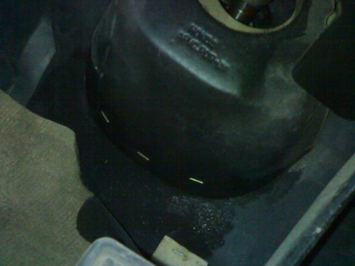

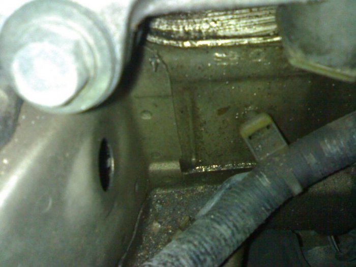

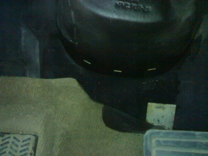

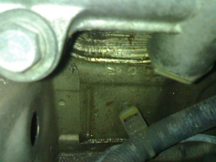

ตามหัวข้อเลยคับน้ำมันปั้มเพาวเวอร์หายไป อัพเดทล่าสุด 08/08/53
หลังจากที่ได้เติมน้ำมันเพาวเวอร์เพิ่มลงไปผมได้สังเกตุทุกวันคับ จนวันนี้ น้ำมันมันลดไปอีกคับเลยเปิดพรมใต้ที่นั้งคนขับดูมันเป็นแบบนี้อ่ะคับมีครายน้ำมันซึมเลยคับ ในห้องเครื่องก็มีนะคับ มีรูปด้วยนะคับ
ขอคำแนะนำว่า 1 มันเป็นเพราะสาเหตุใดคับ
2 ถ้าซ่อมเข้า 0 หรืออู่นอกดีคับ ใช้เวลานานมั้ย
3 ราคาค่าเสียหายทั้งหมดคับ
ขอบคุณมานะที่นี้คับ พรุ่งนี้จะไปซ่อมแล้วคับ
น้ำมันปั้มเพาวเวอร์หายไปผมไหนเนี่ย เจอสาเหตูแล้วคับ รบกวนช่วยหน่อยนะคับ 08/08/53!!!!
ในห้องเครื่องคับ
ในห้องเครื่องคับ
ใต้พรมคับ
ใต้พรมคับ

จันทร์, 2 สิงหา 2010 20:12 - น้ำมันปั้มเพาวเวอร์หายไปผมไหนเนี่ย เจอสาเหตูแล้วคับ รบกวนช่วยหน่อยนะคับ 08/08/53!!!!
ใต้พวงมาลัยดูหรือยะค่ะ

อาทิตย์, 8 สิงหา 2010 11:11 - น้ำมันปั้มเพาวเวอร์หายไปผมไหนเนี่ย เจอสาเหตูแล้วคับ รบกวนช่วยหน่อยนะคับ 08/08/53!!!!
ง่ะ...งานเข้าเลยอ่ะคับ รั่วตรงที่เค้าชอบรั่วกันด้วยอ่ะคับ
เดี๋ยวต้องรอกูรู น่ะคับ เห็นมีเพื่อนๆในคลับเคยรั่ว น่ะคับ
รู้สึกต้อง โอเวอร์ฮอล์หรือไม่ก็ซื้อมือสองมาเปลี่ยนอ่ะคับ ซื้อใหม่ๆ เห็นว่าเป็นหมื่นเลยน่ะ
ปล.แต่ถ้าไม่มีใครมาบอก ลองโทรถามพี่ใหม่ พรเทพฯดูอ่ะคับ แกน่าจะทำได้และให้คำปรึกษได้น่ะคับผม

อาทิตย์, 15 สิงหา 2010 15:48 - น้ำมันปั้มเพาวเวอร์หายไปผมไหนเนี่ย เจอสาเหตูแล้วคับ รบกวนช่วยหน่อยนะคับ 08/08/53!!!!
ของผมรั่วที่แร้คพวงมาลัยเข้าศูนย์เปลี่ยนชุดซ่อมครับค่าอะไหล่สามพันกว่าบาทแต่ค่าแรงแพงครับหมดไปห้าพันกว่าบาทแต่เข้าศุนย์วันเดียวเสร็จร้านช่างข้างนอกก้เปลี่ยนได้ครับซื้อชุดซ่อมไปให้ช่างแต่จอดหลายวัน ศูนย์ชัวกว่าครับ
