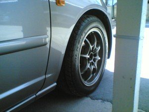

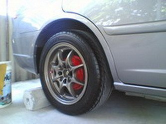

honeybeex7 พิมพ์ว่า:
พี่ท่านประธานครับ อย่าหาว่าผมโง่เลยนะ (อันที่จิงโง่ดั่งว่านั้นแหล่ะ)
ตอนแรก อ่านๆ เกี่ยวกะโช็คโดยการ ค้นหาข้อมูลเก่าๆ เยอะมาก อ่านไป เรื่อยๆ ตอนนี้ พอจะได้แล้วว่า มี H&R Tein (หรือTEIN S-Tech อันเดียวกันป่าวหว่า) และ Tanabe NF210 เอาไปจับกะโช็คเดิม อัดน้ำมัน น่าจะไปได้สวยอยู่ ทีนี้เนี่ยพี่ครับ ผมไม่อยากตูดย้อยห้อย แล้วก็ไม่อยากให้หน้าทิ่มเกินไป รถผมไม่มีถังแก็สครับ ปกติ นั่ง 4 คน หน้า 2 หลัง 2 บางทีอาจจะหลัง 3 บ้าง ต้องตัดตัวเลือกไหนออกดีครับ ที่มันไม่น่าจะเวิกร์กับการใช่รถของผม คิดว่าถ้าได้สปริงที่ต้องการแล้ว ก็จะใส่ ค้ำหน้าบนกับหลังบน ที่ร้านพี่ใหม่เลยทีเดียว พี่ๆ ว่าจะใช้ได้ไหม
ป.ล. สปริงที่พี่ๆ จะแนะนำอ่ะ ต้องเลื่อนเบ้าหน้า หรือ ลอง สเปเซ่อ หรือ ต้องปรับอะไรหรือเปล่าครับ ช่วยไขความกระจางให้ผมหน่อยครับ
จากประสบการณ์ที่เคยใช้สปริง TEIN S-TECH
1. โช๊คหน้าเดิมไม่อัดน้ำมัน
2. โช๊คหลังเดิมอัดน้ำมัน+สเปเซอร์ 1 นิ้ว
3. ล้อ 15 ยาง 195/55
หน้าจะทิ่มนิดหน่อย หลังไม่ห้อย (ไม่มีถังแก๊ซ) ไม่เด้งกระดอนเหมือนสปริงเดิม ตามรูปด้านล่าง
ถ้าหลังบรรทุก 3 คน น้ำหนักประมาณคนละ 55 กก. ท้ายจะอยู่แนวระนาบไม่ห้อยและจะนิ่มกว่าไม่บรรทุก
อัดน้ำมันประมาณ 8-9 เดือนต่อครั้ง ใช้ไปได้ประมาณ 3 ปีครับ โช๊คตายเบื่ออัดน้ำมันเลยเลิก
กลับไปโช๊ค+สปริงเดิม กระด้างไม่ต่างจากตอนใส่สปริง TEIN เท่าไหร่
หน้าเลิดเป็นเรือหางยาว พร้อมความเด้ง
ตอนนี้มีความคิดจะกลับไปใส่สปริงแต่งไม่ TEIN ก้อ TANABE NF
อยู่ระหว่างหาข้อมูลตัดสินใจจะเสียเงิน

นุ_ES พิมพ์ว่า:
