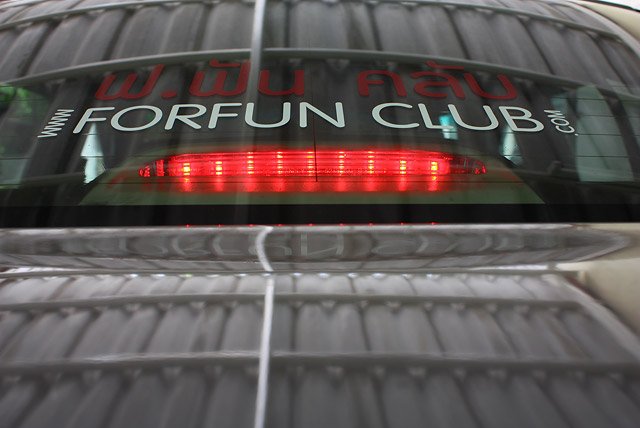

เห็นรถใหม่ๆ เขาเป็นหลอด LED แล้วสวยดี จะไปใส่ของ TyprR ก็สามพันกว่า (สงสัยได้กินไฟเบรคแทนข้าวแน่เลย) เลยจัดการ DIY มันเองซะเลย

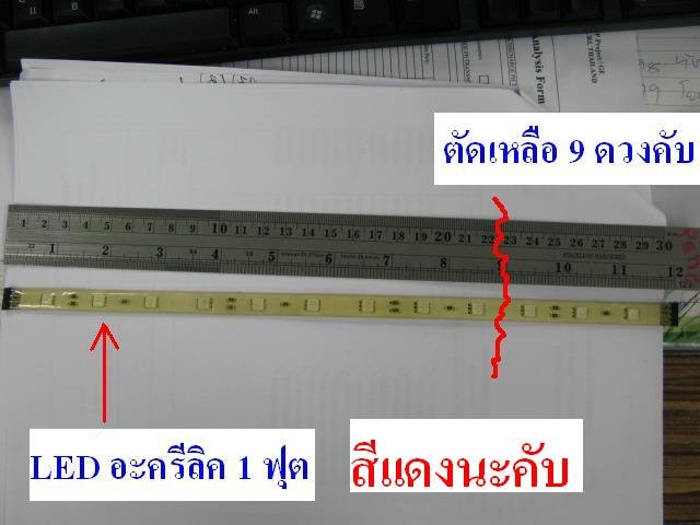

1. หลอด LED อะครีลิคแบบชิบใหญ่ ยาว 1 ฟุต สีแดง
2. หัวแร้งบัดกรี (ใช้บัดกรี สายติดกับหลอด)
3. เทปกาว2หน้า แบบบาง
ของพร้อมแล้ว ลงมือกันเลย

ตรงขั้วใช้วิธีบัดกรีแทนคับเพื่อลดพื้นที่ในการติดตั้ง
*** ข้อควรระวัง LED บางเจ้าทีผลิต บางทีขั่วก้อไม่เหมือนกันตัวอย่างเช่น***
- ของผมจากที่เห็นในภาพ ขั่วจะมี4รู นับจากบนลงล่างจะเป็น บวก / ว่าง / ว่าง / ลบ
- ซื้อจากอีกเจ้า นับจากบนลงล่างจะเป็น บวก / ลบ /
นี่แหละคับ LED แบบซิลิโคน เเสงสีแดงซื้อที่คลองถมเส้นละ 150 บาท ยาว1ฟุต LED 12เม็ด น้ำมาตัดออกให้เหลือ 9 ดวง
ถ้าใช้หลอดแสงสีขาว แสงจะออกแดงซีดไปนิดนึงอ่ะคับ
ค่อยๆแงะแยกร่างออกมาอย่างช้าๆ...เดี๋ยวเขี้ยวหัก

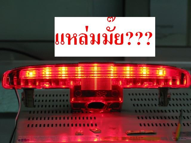

มาดูแบบใกล้ๆหน่อย แหล่มมั้ยล่ะ อิอิ

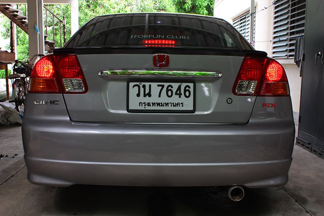

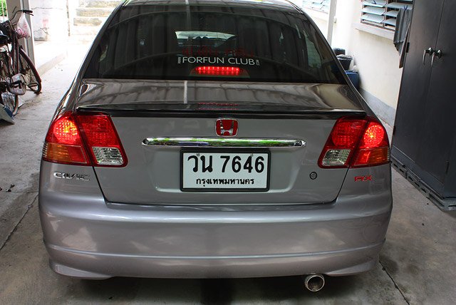

เสร็จแล้วก็ประกอบกลับ แล้วลองเบรคดู
เมื่อติดตั้งเสร็จแล้วก็ใช้ปืนยิงกาวร้อนเก็บสายไฟให้เรียบร้อย ส่วนขั้วที่จะใช้ก็เสียบเข้ากับขั้วหลอดไฟเบรคเดิม แล้วลองทดสอบดู
ติดเทปกาว2หน้าลงไปที่ตัวโคมก่อน ตามความยาวของLED เนื่องจากเทปกาวของหลังเส้นLEDไม่เหนียวพอ
