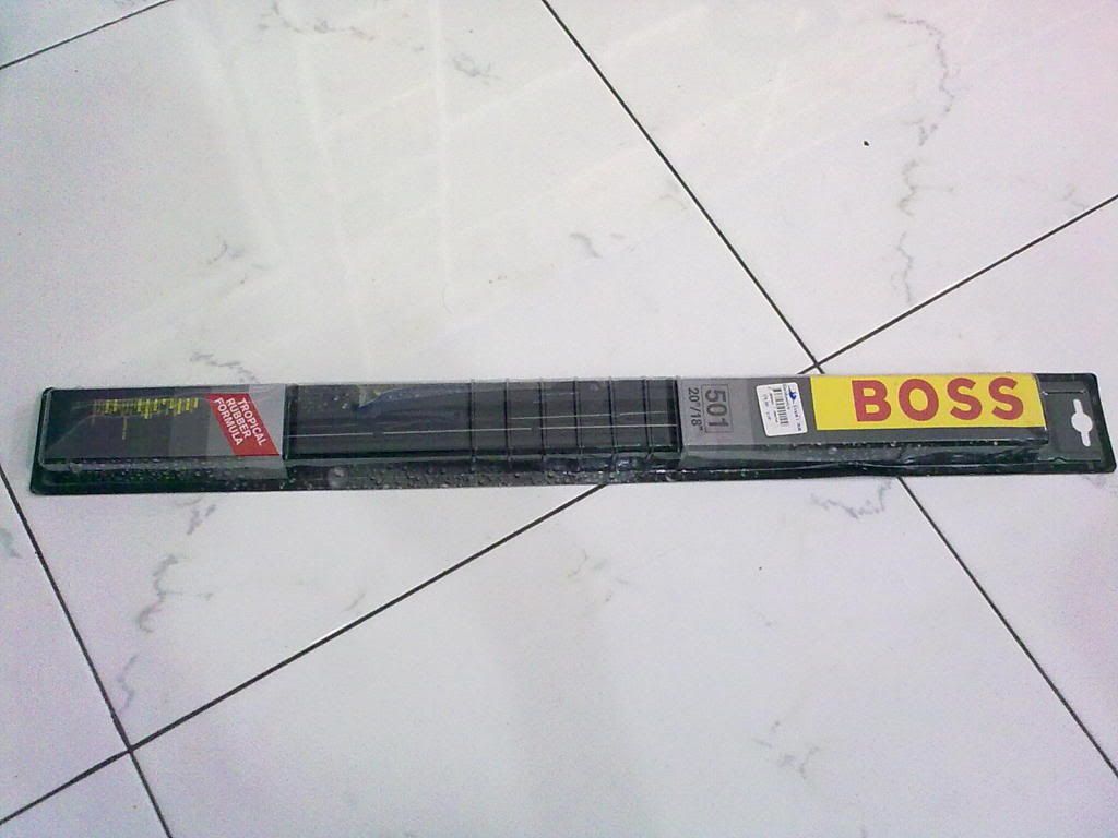

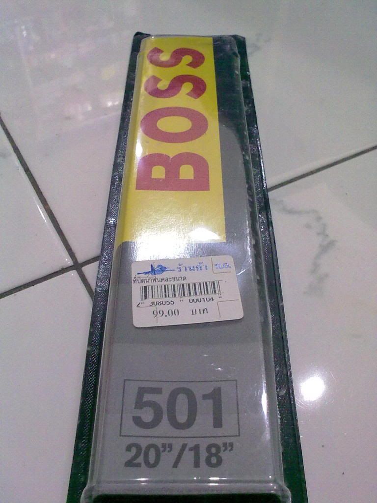

bactro
เข้าร่วม: 25 ธันวา 2008
ตอบ: 5
ให้คำขอบคุณ: 6
พฤหัส, 29 กรกฎา 2010 13:00 - ช่วยด้วยครับที่ปัดน้ำฝนมันสั่น
ถ้าอยากเปลี่ยนทั้งอันแนะนำให้ไปซื้อที่ร้านค้าสวัสดิการทหารอากาศนะ คู่ละ 99 บาทเองถูกมาก ยี่ห้อ BOSS ใช้ได้ดีทีเดียว
เปลี่ยนปีละ 2 ครั้งยังสบาย ว่าแต่เพื่อนๆจะหาซื้อกันยากหรือเปล่า
ได้รับคำขอบคุณจาก: thebump
