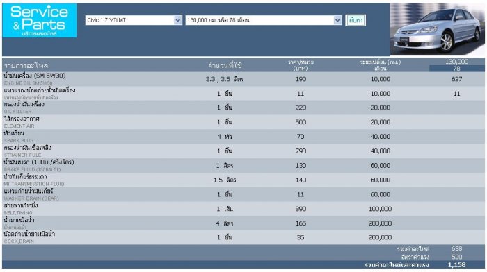

รบกวนคับ ตอนนี้วิ่งมา 128500 แล้วจะครบ 130000 ต้องเปลี่ยนไรเพิ่มบ้าง นอกจากน้ำมันเครื่อง+กรอง ช่วยด้วยคับ

ชุดสายพานไทม์มิ่งเปลื่ยนยังคับถ้ายังก้อจัดการเลยคับ ในกระทู้ซื้อขายมีขายอยู่คับลองดู

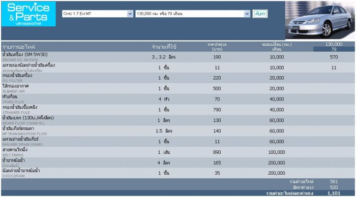

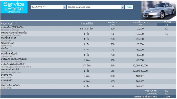

ถ้า 130000 ก็ตามนี้ครับ นอกเหนือจากนี้ไปที่นี่เลยครับhttp://www.civicesgroup.com/forum/topic4706

พึ่งได้เรถมาหรือเปล่าครับ ถ้าใช่ควรเปลื่ยนถ่ายของเหลวให้หมดครับ
แล้วที่เหลือก็เช็คพวกช่วงล่างต่าง ๆ ยางแท่นเครื่อง
