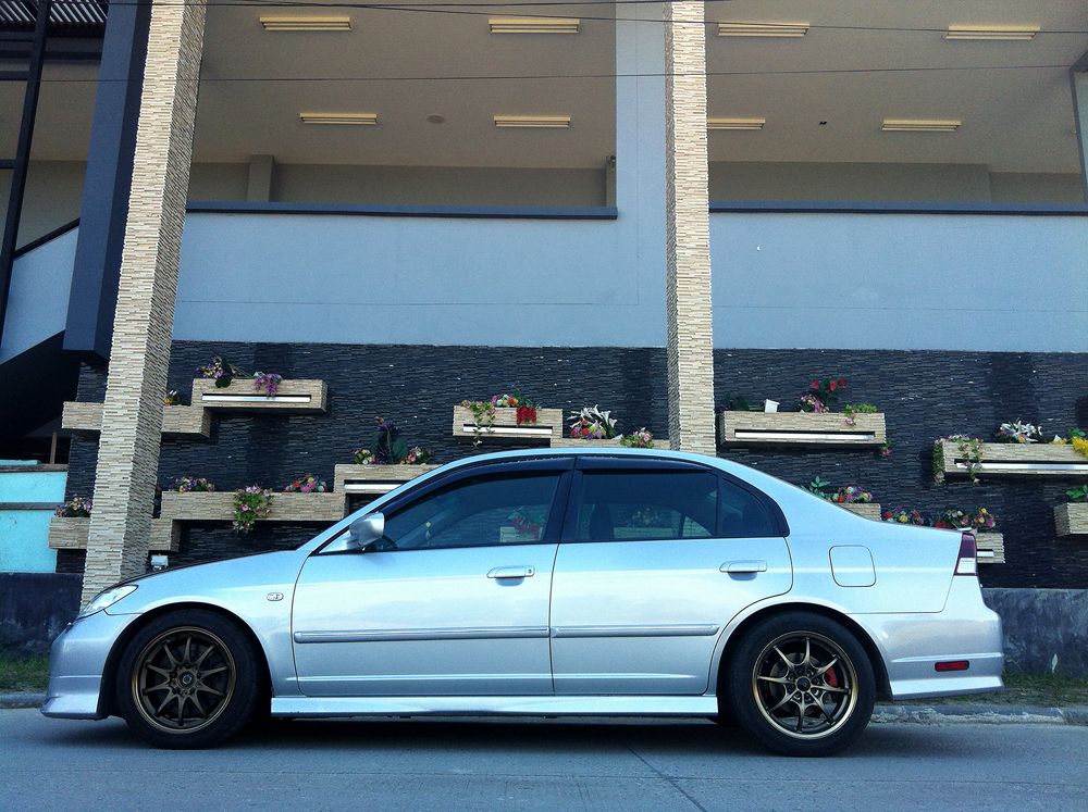

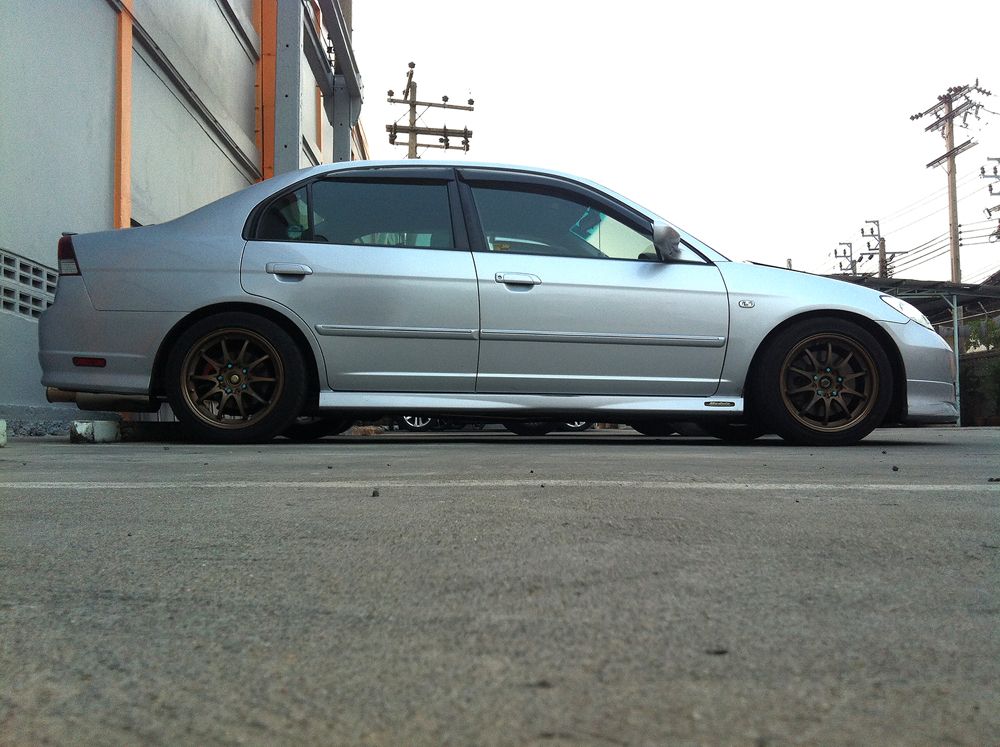

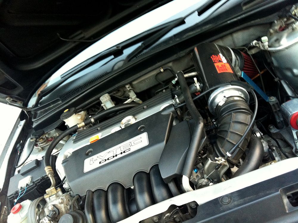

Update หน่อยครับ
หัวใจใหม่ K20A3 5MT จาก DC5 Type-S JDM 160HP
รถซิ่งฉิ่งฉับสับแค่ยูเทิร์น ล้อใหม่หน้า 17, คลิป 0-160 หน้า 18
วางเครื่องเสร็จ โดนหางเลขต้องเปลี่ยนล้อด้วย เพราะล้อ Mugen ใส่กับดุม DC5 ไม่ได้ เบรค Brembo ที่เคยใส่ได้ก็ใส่ไม่ได้
สรุปว่าล้อไปลงตัวกับ CE28 ขอบ 16 5x114 กว้าง7 ออฟ +42 ส่วนเบรคก็ใส่ของ DC5 Type-S ไปก่อน
ช่วงแลกใส่มันแบบนี้ไปก่อนหน้า CE28 หลัง MF8

เปลี่ยนกระจังหน้าเป็น RX บ้าง ที่เห็นเงาๆนั้นเป็นหม้อน้ำอลูมิเนียมที่ต้องสร้างขึ้นใหม่ตอนวางเครื่อง
