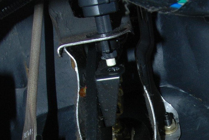

ไฟเบรคค้าง ส่วนใหญ่จะเกิดจากตัวพลาสติกที่ใช้ยันขาเบรคมันกรอบแตก ถ้าไฟเบรคค้างลองก้มไปดูตรงพื้นด้านคนขับ ถ้าเห็นพลาสติกรูปร่างหน้าตาประมาณนี้ก็แสดงว่าใช่แล้ว
วิธีที่กำลังจะบอก ถ้าทำดีๆ ก็ใช้ยาวไปเลยไม่ต้องวิ่งเข้า 0 ให้เสียตังหรือจะทำแค่ใช้ชั่วคราวก็ได้

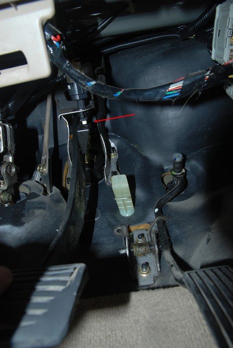

ก่อนอื่นก็ต้องถอดพวกพลาสติกใต้คอนโซลออกไปก่อน 2 ชิ้น มุดลงไปจะเห็นตามรูป 2

มุดลงไปดู จะเห็นประมาณนี้

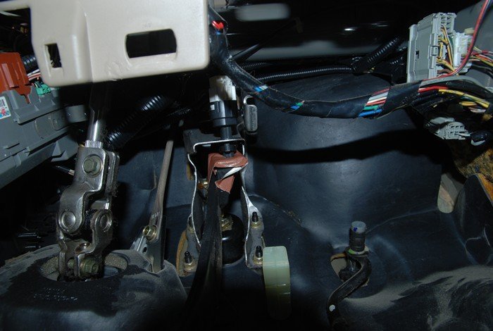

ขยายดู เอามือเหยียบเบรคดูจะเห็นว่ามันมีช่องที่จริงๆแล้วพลาสติกที่แตกต้องไปคั่นอยู่ระหว่างปุ่มสีขาวกับแท่นสีดำครับ ง่ายๆเลยก็หาอะไรที่มันแข็งๆ ความหนาใกล้เคียงกันมาสอดเอาไว้พันกระดาษกาวให้แน่น หรือใครจะทำให้มันดีๆหน่อยก็ได้แต่มันไม่มีใครเห็นอ่ะนะ
ผมทำแบบลวกๆหน่อยเพราะรีบครับ ใครไฟเบรคค้าง อย่าปล่อยให้ค้างนานนะครับ เพราะไฟมันจะร้อนมาก โชคดีหน่อยก็ขั้วไฟขาด ของผมมารู้ตัวอีกทีขับไปนานมากแล้ว เอามือแตะโคมหลังไม่ได้เลยครับ ร้อนมากๆๆๆ กลัวโคมละลาย
