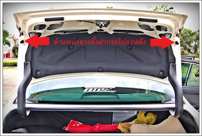

A_CIVIC พิมพ์ว่า:
ฝากระโปงท้ายปิดไม่ค่อยอยู่ครับ ต้องปิดแรงๆอ่ะครับ มีวิธีแก้ไขอย่างไรครับ
ลองปรับยางตั้งฝา ดูบ้างยังครับ
เผื่อมีใครแกล้งไปตั้งขึ้นมาให้ยางมันยัน หนะครับ ลองปรับดูครับ

ขอบคุณทุกท่านครับ แต่ว่ายางตั้งฝา อยู่ตรงไหนครับ

psYchosis พิมพ์ว่า:
A_CIVIC พิมพ์ว่า:
ลองทำตามพี่โอ๋ ดูครับ

A_CIVIC พิมพ์ว่า:
psYchosis พิมพ์ว่า:
A_CIVIC พิมพ์ว่า:
ค่อยๆ ปรับนะครับ เดี๋ยวยางมันขาด
ยืมรูปป๋องแป๋ง ด้วยนะครับ
