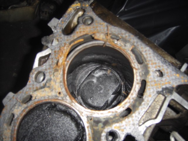

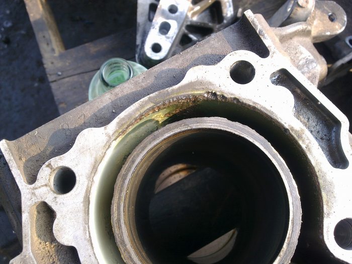

อังคาร, 20 พฤศจิกา 2012 15:50 - น้ำหาย ต้องเติมทุกเช้า ( หาในค้นหาด่วนแล้ว ขอเพิ่มเติมครัฟ )
อาจจะเป็นที่ฝาสูบโก่งถ้าเครื่องเคยมีความร้อนขึ้นสูง น้ำหล่อเย็นหม้อน้ำซึมผ่านปะเก็นฝาสูบ
วิธีตรวจเช็ค ถอดหัวเทียนมาตรวจเช็คถ้ามีน้ำเข้ากระบอกสูบ เกลียวหัวเทียนจะเป็นสนิมเนื่องจากโดนความชื้นเข้าไปสันดาบกับเชื้อเพลิงเกิดการกัดกร่อน ถ้ามีอาการอย่างนี้ชัวส์ครับ ว่า

Oleei
เข้าร่วม: 06 สิงหา 2009
ตอบ: 98
ได้รับคำขอบคุณ: 74
ให้คำขอบคุณ: 43
เสาร์, 24 พฤศจิกา 2012 10:27 - น้ำหาย ต้องเติมทุกเช้า ( หาในค้นหาด่วนแล้ว ขอเพิ่มเติมครัฟ )
ไอ้อาการน้ำหายเนี่ยผมตามแก้อยู่เป็นปี ทั้งเปลี่ยนอะไหล่ (ฝาหม้อน้ำ, วาล์วน้ำ, ทั้งล้างและเปลี่ยนหม้อน้ำ) ทั้งปาดฝา ไม่หาย
สรุปที่ทำไปทั้งหมดเสียเงินฟรีไม่หาย แต่บังเอิญว่าเครื่องเกิดอาการซ้ำซ้อน ชาร์พละลาย จากซีลข้างเครื่องรั่วจนน้ำมันเครื่องหาย
ผ่าเครื่องออกมาจะซ่อมชาร์พปรากฏว่า ที่บริเวณกระบอกสูบและเสื้อสูบมันผุ ทำให้น้ำหล่อเย็นที่กระบอกสูบมันรั่วถึงห้องเผาไหม้
ซึ่งเป็นสาเหตุที่ทำให้น้ำหายไปทีละนิดๆจากระบบ สรุปต้องวางเครื่องใหม่ เพราะดูท่าแล้วซ่อมไม่คุ้ม
อันนี้เป็นประสบการ์ของรถผมนะครับปี 01 ติดแก๊ส ของบางท่านที่ปีใหม่ๆหน่อยอาจจะเป็นแค่สาเหตุ
มาจากอะไหล่ข้างต้นมันเสียก็ได้ แต่ของผมผ่าเครื่องออกมาถึงบางอ้อเลย
ฝากไว้อีกนิด เรื่องการเติมน้ำยาหล่อเย็นที่ใส่ในหม้อน้ำอะครับ ควรจะดูเรื่องอัตราส่วนผสมไม่ให้เกินตามสเปคที่กำหนด
ไม่งั้นอาจจะเป็นผลเสียมากกว่าผลดีนะครับ
เพิ่งหารูปเจอครับ สาเหตุที่ทำให้น้ำในระบบหล่อเย็นหาย
อีกรูป
อีกรูป
ได้รับคำขอบคุณจาก: sakpu
