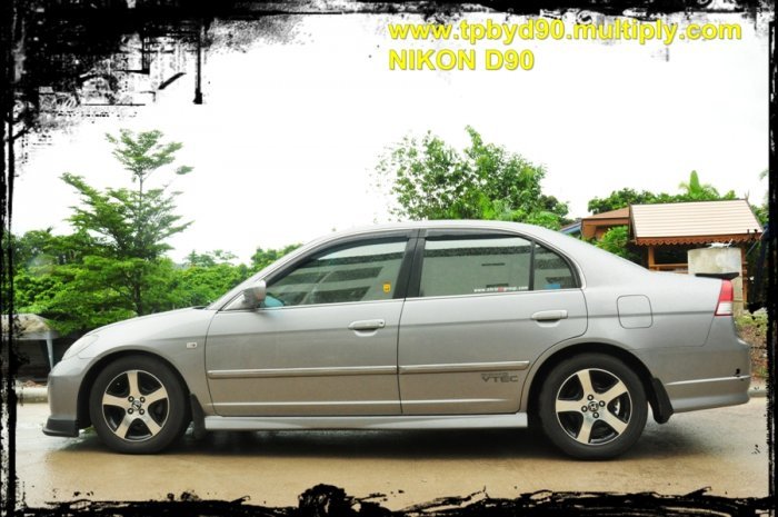

นี่เลยคับ ทำมาหมาดๆ ร้านพี่ใหม่ได้ 2 3 สัปดาห์แล้ว
โช๊คเดิมไม่เลื่อนเบ้า อัดน้ำมันอย่างเดี่ยว หลังรองสเปเซอร์ 0.5 นิ้ว ล้อเดิม ยาง195/60/15
filling
+ไม่ต่างจากเดิมมาก เข้าโค้งมันใจขึ้น แต่ถ้าเจอถนน ตจว ช่วงล่างจะส่งความรู้สึกกระแทกนิดๆ มาชัดเจนกว่าเดิมหน่อยคับ
ปล. ทั้งหมดจากความรู้สึกล้วนๆคับ
เพื่ออยากดูหลายๆมุมครับ
