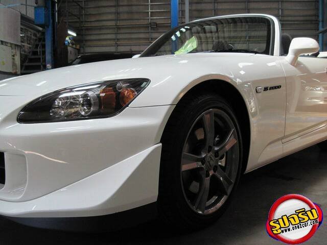

พฤหัส, 8 กรกฎา 2010 16:43 - สอบถามข้อมูลล้อหน่อยครับ
พอดีเห็น ล้อ S2000 แล้วชอบ
จึงอยากรู้สเปคล้อ ว่าใส่ ES ได้หรือเปล่า
ถ้ารู้แหล่ง ขอเบาะแสหน่อยนะครับ ขอบคุณครับ

พฤหัส, 8 กรกฎา 2010 21:42 - สอบถามข้อมูลล้อหน่อยครับ
ที่แน่ๆ 5 รู

พฤหัส, 8 กรกฎา 2010 22:39 - สอบถามข้อมูลล้อหน่อยครับ
ขนาดเท่ากับ 5รู Es2.0เรานี่แหละครับ ใส่ได้เลยถ้าเครื่อ2.0
1.7 เปลี่ยนไม่แพงมากครับ 4ล้อพอไหวๆ เซียงกงเยอะแยะเลย อิ อิ...

ศุกร์, 9 กรกฎา 2010 08:07 - สอบถามข้อมูลล้อหน่อยครับ
ขอบคุณทุกคำตอบนะครับ
แต่ที่อยากรู้เพราะว่ามันเป็นขับหลัง แล้วสเปคมันเท่าไร กว้างเท่าไร ออฟเท่าไร
เจาะดุมแล้วใส่พอดีไหมอะครับ มันเป็นขับหลังเกรงว่าล้อมันกว้างอาจจะติดซุ้มล้อหรือเปล่า

ศุกร์, 9 กรกฎา 2010 08:53 - สอบถามข้อมูลล้อหน่อยครับ
ล้อเดิมๆ เข้าใจว่า offset ของ S2000 มัน +55 ที่ล้อหน้า +65 ที่ล้อหลัง ถ้าจะใส่
1. เจาะ 5 รู (ES2.0 มัน 4 รู นะจ๊ะ)
2. เปลี่ยนน็อตให้ยาวกว่าเดิมอย่างน้อย 25 มม ด้านหลัง เพื่อรองสเปเซอร์ ด้านหน้าก็ ซัก 15-20 มม
สรุปว่า ถ้ารักมากก็พอทำได้ แต่ผมว่า ใส่ลายอื่นเถอะครับ ล้อก็สวยดีนะครับ แต่ไม่มากพอที่จะทำถึงขนาดนี้ เวลาเปลี่ยนน็อตยาวมามันจะยื่นออกมาจากตัวดุมมาก ถ้าวันหลังไปเปลี่ยนใส่ล้ออื่น off น้อยกว่าเดิม งานจะเข้าอีก

ศุกร์, 9 กรกฎา 2010 09:17 - สอบถามข้อมูลล้อหน่อยครับ
Ton- พิมพ์ว่า:
อ้างอิง
http://s2000.com/forums/wheels-tires-suspension/5550-wheel-fitment-guide.html
4.1 OEM Fitments
For reference, the OEM MY00-03 (AP1) wheel sizes and offsets are as follows:
Front:
16" x 6.5", +55 offset, 205 tire
Rear:
16" x 7.5", +65 offset, 225 tire
and the OEM MY04+ (AP2) wheels (including MY06) are as follows:
Front:
17" x 7.0", +55 offset, 215 tire
Rear:
17" x 8.5", +65 offset, 245 tire
แจ่มแจ้งเลย ขอบคุณครับ
