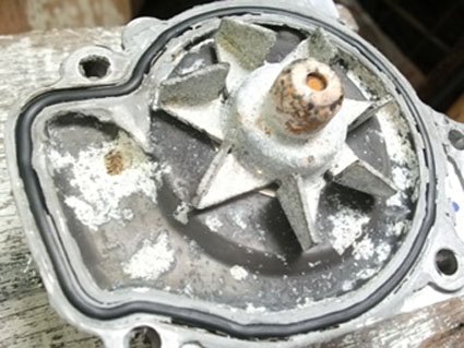

อังคาร, 6 กรกฎา 2010 19:04 - ปั้มน้ำนี้มีอายุการใช้งาน 3 เดือน
เพิ่งไปเปลี่ยนปั้มน้ำเมื่อต้นเดือนเมษายน ปีนี้
พอเปลี่ยนหม้อน้ำ ปั้มน้ำมันก็เลยเป็นแบบนี้ (เปลี่ยนหม้อน้ำเป็นแบบฝาบน ฝาล่างเป็นทองแดง เห็นช่างที่ศูนย์บอกว่าน้ำกรดจากการเชื่อมหม้อนน้ำกัดใบพ้ด) หม้อน้ำพึ่งเปลี่ยนเมื่อตอนกลางเดือนมิถุนายน อยากทราบว่าช่วงเวลาไม่ถึงเดือนมันกัดใบพัดได้ขนาดนี้เลยหรือ
ปล.สืบเนื่องจากกระทู้เก่าที่เคยถามว่า เสียงดัง ปี๊ปปปปปป ตกลงเป็นที่ปั้มน้ำครับ

อังคาร, 6 กรกฎา 2010 19:38 - ปั้มน้ำนี้มีอายุการใช้งาน 3 เดือน
ใช่น้ำอะไรเติมหม้อน้ำหรอครับ น้ำประปา หรือน้ำดื่ม
ดูแล้วเหมือนคราบตระกัน . .(เพราะใช้น้ำไม่สะอาดเติม)
ผิดถูกอย่างไงขออภัยด้วยครับ . .

อังคาร, 6 กรกฎา 2010 19:57 - ปั้มน้ำนี้มีอายุการใช้งาน 3 เดือน
ปกติเติมน้ำประปาครับ

อังคาร, 6 กรกฎา 2010 20:07 - ปั้มน้ำนี้มีอายุการใช้งาน 3 เดือน
ของผมเติมน้ำยากันสนิมของและถ่ายบ่อยตลอด 230000 โลยังไม่เคยเปลี่ยนเลยครับ

อังคาร, 6 กรกฎา 2010 20:25 - ปั้มน้ำนี้มีอายุการใช้งาน 3 เดือน
น้ำกลั่น+น้ำยาหล่อเย็นเขียวๆ

อังคาร, 6 กรกฎา 2010 21:49 - ปั้มน้ำนี้มีอายุการใช้งาน 3 เดือน
ikornkarn พิมพ์ว่า:
สภาพยังกับ 200000 โล
eit พิมพ์ว่า:
อันนี้ดีที่สุดครับ ไม่งันก็เบิก0เลย5ลิตร 280 จบๆ

พุธ, 7 กรกฎา 2010 07:50 - ปั้มน้ำนี้มีอายุการใช้งาน 3 เดือน
น่ากลัวมาก กัดได้ขนาดนี้เลย ถ้าเจอสาเหตุแล้วช่วยบอกด้วยนะครับ ผมจะเปลี่ยนหม้อน้ำพอดี ของเดิมฝาบน-ลางเปลี่ยนจากสีดำเป็นสำน้ำ้ตาลแล้ว
aun99 พิมพ์ว่า:
ปั๊มน้ำ ไม่ได้เปลี่ยนเพราะใบพัดผุกร่อนเพียงอย่างเดียวนะครับ ลูกปืน + ซีล ที่ปั๊ม เมื่ออายุการใช้งานเยอะ ๆ ก็ควรจะเปลี่ยน
หรือเวลาเช็คหลักแสนโลต้องเปิดหน้าเครื่องเพื่อเปลี่นสายพาน ก็ควรจะเปลี่ยนเลยจะได้ประหยัดค่าแรงไป ถ้ารอจนมีอาการอาจงานงอกได้
รถผมเปลี่ยนปั๊มน้ำตอน 1.5 แสน ใบพัดยังเนียน ๆ อยู่เลย แต่ทดสอบหมุนใบพัดเทียบกับของใหม่ รู้สึกได้เลยว่าของใหม่หมุนได้ลื่นมือกว่า

พฤหัส, 8 กรกฎา 2010 17:03 - ปั้มน้ำนี้มีอายุการใช้งาน 3 เดือน
ทำไมใช้น้ำประปาล่ะครับ ผมว่าถ้าใช้น้ำยาหม้อน้ำมันไม่น่าจะเป็นแบบนี้นะครับ
