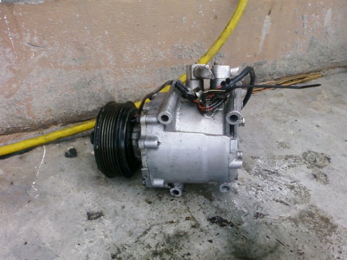

อังคาร, 6 กรกฎา 2010 14:07 - เพิ่งจะโดนมา..ใครเจออาการนี้รีบแก้ไขด่วนนะครับ..เดี๋ยวงานจะเข้า...
เรื่องของเรื่องก็คือ.ก่อนหน้านี้อ่านในเว็ปของพวกเราแล้วเจอเรื่องการเปลี่ยนคลัชหน้าคอมแอร์เข้าให้
เลยมาสำรวจรถตัวเอง.อาการเข้าขั้นแบบแป๊ะๆๆ..แต่ไม่ค่อยสนใจประมาณว่ายังขับเย้นอยู่ถึงจะดังไปหน่อยก็ไม่เป็นไร
ขับไปอยู่สัก20 กว่าวันสงสัยคลัชหมดคอมแอร์ไม่ทำงานซะแล้ว..
แต่เอาเถอะ..เปิดกระจกขับมันก็ได้นี่หว่าไปเรื่อยๆ..(ยังไม่เปลี่ยนอีก)..นานเข้าเริ่มมีเสียงดังแปลกๆซะแล้ว
พอมาประมาณอาทิตย์ที่แล้วเลยตัดสินใจไปหาหมอดู(อิอิ)เบื้องต้นเขาตรวจดู(เช็คไฟ)แล้วบอกว่าแค่หน้าคลัชคอมแอร์
หมดครับพี่..ดีใจไม่เป็นไรมาก..แต่พอสั่งรื้อเท่านั้น..งานเข้าครับ..ลูกปืนคอมแอร์หลับไปซะแล้ว..แตกจนถอดพูเล่ไม่ได้
เอาแล้วงานเข้าแล้ว...แทนที่จะรีบเปลี่ยนแค่คลัชแต่ดันโดนไปทั้งลูก..เฮ้อเสียมากกว่าเดิมอีก..ช่างร้องกันใหญ่พี่ขับไปได้อย่างไร
อิอิ...ฝากเป็นข้อคิดเตือนใจครับ..รถเราขับหากมีอะไรผิดปกติรีบแก้ไขซะ
อย่าปล่อยนาน.เดี๋ยวจะพาลเจออย่างอื่นเข้าไปอีก
แต่ดีหน่อยจัดคมบิวล์มา...
คอมบิลว์สภาพเนียนๆ = 3,000
ล้างแอร์ทั้งระบบ = 1,000
ค่าแรงเขาใจดีรู้จักกัน = 800
ซื้อสายพานมาให้เปลี่ยนด้วย = 200 (ค่าคนส่งของ)
รวมแล้วก็ 5,000 พอดีแต่ได้ของดีเย็นโครตๆ
ขอบคุณช่างอาร์ตมานะโอกาสนี้ด้วย..ฝีมือนายแน่มาก(อายุยังน้อยอยู่เลย)
นี่คอมใหม่ครับ..จัดไป

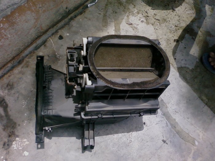

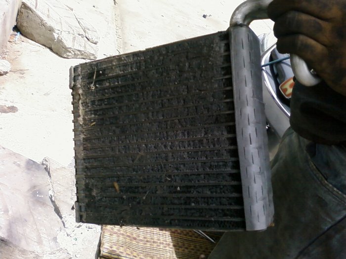

รื้อออกมาล้างให้เกลี้ยง

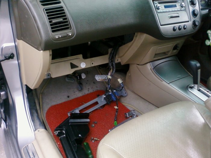

ดูตู้แอร์ซะก่อนได้เวลาพอดี..

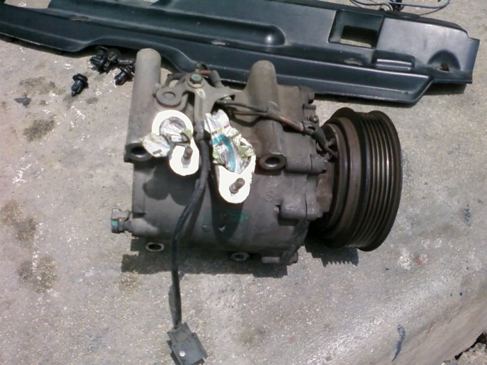

คอมเก่าผม..ปล.เขาถอดคลัชออกไม่ได้เลยอ่ะ...

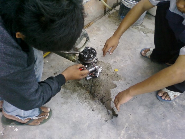

เรียบร้อยอัดน้ำยาแอร์แล้ว Test Run อยู่นานจนกว่าจะโอเค....
ตรวจเช็คคอมบิวล์ให้อย่างระเอียด..ไม่เวอร์กเปลี่ยนใหม่
นี่ด้วย
นี่ด้วย
ล้างซะ
ล้างซะ
