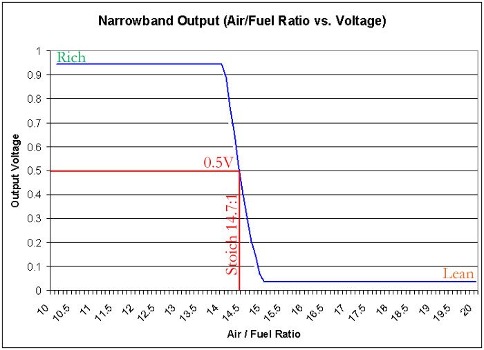

เอา Volt meter ไปทิ่มตรงสัญญาณ O2 ตัวแรกครับ ให้ volt มันวิ่งป้วนเปี้ยน 0.5V ในรอบต่ำ
รอบ2500-3000 ให้หนาหน่อยประมาณ 0.8-0.9V หลังจากนั้นรอบปลาย เอา 0.7-0.8V หรือจะน้อยกว่านั้นก็ได้ถ้าใจกล้า
ค่ามันจะวิ่งไปวิ่งมาต้องคอยสังเกต เวลาเหยียบถ้ายิ่งเหยียบแล้ว volt ยิ่งลดแสดงว่าบางครับ ก็ดูรอบแล้วก็ปรับดันเอา
ปล.อันนี้เป็นวิธีที่ประหยัดที่สุดนะครับ ไม่แม่นยำเหมือน wide band แต่ก็ไม่เกิดความเสียหายกับเครื่องยนต์
ดีกว่าความรู้สึกไปเองครับ

อังคาร, 6 กรกฎา 2010 22:37 - อยากทราบวิธีการใช้งานและวิธีจูน V-Afc
ตามพี่อาร์ทว่าเลยครับเลยครับ
สำหรับเจ้าของกระทู้นะครับ ถ้าจูนแล้วบาง ความร้อนสะสมจะสูงนะครับ อันตรายสำหรับเครื่องยนต์ครับ จูนใหม่ดีกว่าครับ
