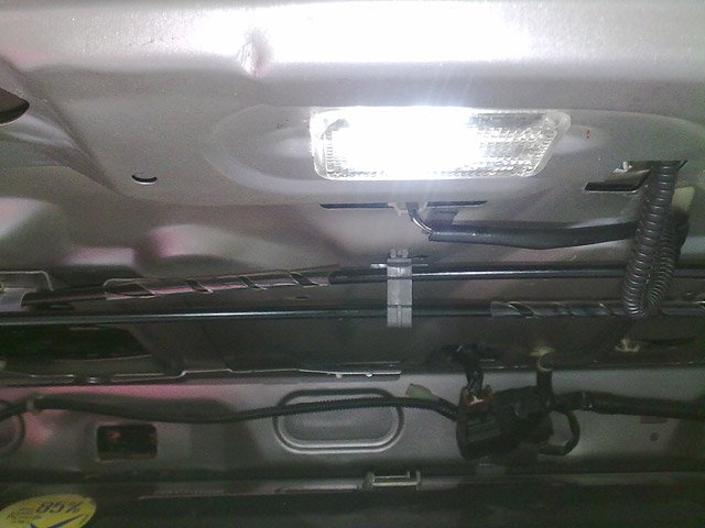

ศุกร์, 2 กรกฎา 2010 00:40 - DIY.เปลี่ยนไฟในฝากระโปรงหลัง เป็นขาวๆๆ
ช่วงนี้เวลาว่างค่อนข้างเยอะคับ
เลย DIY.ไปเรื่อย ชิ้นนี้เป็นการเปลี่ยนหลอดไฟ
ในฝากระโปรงหลังรถน่ะคับ หลอดเดิมๆจะเป็นแบบหลอดเสียบ
แต่ด้วยเปลี่ยนเป็นหลอดแบบ LED แล้วไม่ค่อย work เลยจัดแบบขาวๆ ซ่ะเลย
เป็นแบบเดียวกับที่ไฟเพดาน ในเก๋ง เป็นแบบแผง 12 ชิฟ ใส่ได้พอดีเด๊ะๆๆ มาลองดูวิธีทำคับ ง่ายๆ
เตรียมอุปกรณ์
1.แผงหลอดไฟแบบ 12 ชิฟ 1 แผง
2.ปืนบัดกรี
3.ลวดเชื่อมบัดกรี
4.เทปกาว 2 หน้า
หน้าตาเป็นแบบนี้คับ แต่ไม่เอาหลอดที่ให้มาน่ะคับ ตัดหรือดึงออก
และปลอกสายไฟทั้ง 2 เส้น เพื่อไปบัดกรีขั้วบวกและลบ กับโคมไฟในฝากระโปรงหลังคับ
แงะโคมไฟออก จะมีกิ๊ป อยู่ทางด้านซ้าย(หันหน้าเข้ารถ)
ออกแล้วก็ดึงปลั๊กออกคับ เพื่อเตรียมบัดกรี

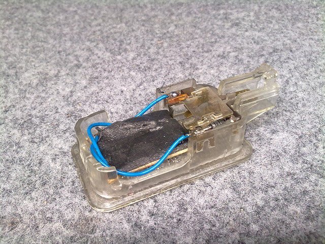

เอาแผงไฟที่ตัดและปลอกสายไฟรอไว้แล้ว มาเชื่อมบัดกรี
เส้นดำเป็นกราวน์
เส้นแดงเป็นไฟ
เชื่อมไปที่โคมเลยคับที่เป็นเนื้อเหล็กสีทองๆถ้าไม่รู้ด้านไหนเป็นไฟหรือกราวน์
ก็ลองเอาสายไฟจี้ดูก่อนได้เลยคับว่าติดรึป่าว ได้ชัวร์ๆ แต่อย่าให้สายไฟ 2 เส้น
แตะกันนะคับ เดี๋ยวช๊อต
เสร็จแล้วก็ใช้กาว 2 หน้าแปะด้านหน้าแผงไฟน่ะคับ (ไม่ใช่ด้านหลัง)
คว่ำหน้าลงแปะไปกับโคมไฟเลยคับ ตามรูป แล้วก็ลองเสียบปลั๊กดูว่า ขาวรึยัง อิ อิ
ขาว สว่างแล้ว จัดการเก็บใส่ที่เดิม
ง่ายๆคับ แค่นี้ก็สว่างขาวมากๆๆๆๆ กว่าหลอดเสียบ LED หลายเท่าตัว หารัยก็เจอ อิ อิ
ปล.เพื่อนๆ คนไหนไม่เข้าใจงัย pm หรือโทรถามผมได้น่ะคับ ไม่ต้องเกรงใจ

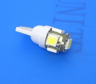

ไม่ต้องคับ เป็นไซด์หลอดเสียบไฟหรี่ทั่วๆไปแหล่ะคับ
ซื้อมาก็แกะตาม diy แล้วก็ดึงหลอดเสียบออก เอาหลอดใหม่เสียงลงไปได้เลย
หน้าตาจะเป็นแบบนี้คับ ตัวอย่าง หลอด T10

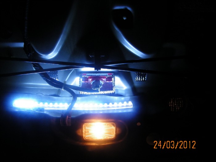

เสาร์, 24 มีนา 2012 06:22 - DIY.เปลี่ยนไฟในฝากระโปรงหลัง เป็นขาวๆๆ
ผมใช้LED ซิลิโคน 60cmยังกะกลางวัน เส้นละ100 แบ่งครึ่งเพื่อนกับต่อพ่วงกับหลอดเดิม ถ้า60cm จะสว่างมากๆๆๆๆๆๆๆๆ
ถ่ายตอน 6โมงเช้าตะกี้ เพื่อมาแบ่งปัน es ด้วยกา
