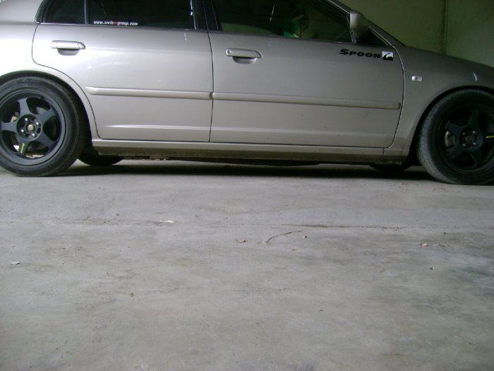

ศุกร์, 25 มิถุนา 2010 17:32 - ท่อใต้ท้องรถมันห้อยต่ำมาก รถเพื่อนๆเป็นแบบผมไหมครับ
รถเพื่อนๆเป็นแบบรถผมไหมคับ ท่อใต้ท้องรถมันห้อยลงมาแบบในรูป นี่ผิดปรกติไหมคับ
ผมใส่สปริงโหลดแล้วมันครูดไอ้ตรงท่อนี่หละคับ
ทำไงดี ขอคำแนะนำหน้อยคับผม ให้ร้านท่อทำให้ได้ป่ะคับ ด่วนๆๆๆๆๆเบื่อคนข้างๆบ่นคับ

P.TER.357
เข้าร่วม: 06 มีนา 2010
ตอบ: 968
ได้รับคำขอบคุณ: 784
ให้คำขอบคุณ: 2902
ศุกร์, 25 มิถุนา 2010 18:06 - ท่อใต้ท้องรถมันห้อยต่ำมาก รถเพื่อนๆเป็นแบบผมไหมครับ
ตัวยึดท่อมันขาด หรือหลุดปะคับ
ร้านท่อไอเสีย น่าจะทำได้นะ
ยังไงรอผู้รู้อีกซักนิดก็ดีนะ

ศุกร์, 25 มิถุนา 2010 18:11 - ท่อใต้ท้องรถมันห้อยต่ำมาก รถเพื่อนๆเป็นแบบผมไหมครับ
จะมียางหิ้วท่ออยู่ครับลองมุดดูว่าขาดหรือหลุดหรือเปล่า

ศุกร์, 25 มิถุนา 2010 18:48 - ท่อใต้ท้องรถมันห้อยต่ำมาก รถเพื่อนๆเป็นแบบผมไหมครับ
ขอบคุณคับ เราสามารถแปลงที่ยึดเองได้ป่ะคับ

ศุกร์, 25 มิถุนา 2010 18:50 - ท่อใต้ท้องรถมันห้อยต่ำมาก รถเพื่อนๆเป็นแบบผมไหมครับ
ของผมก็เปนคับถ้าเราเดินท่อแนบตัวรถไปมันก็จะมีเสียงดังช่างเขาเลยเดินห่างนิดหน่อยให้มันไม่ดังคับ...

ศุกร์, 25 มิถุนา 2010 19:07 - ท่อใต้ท้องรถมันห้อยต่ำมาก รถเพื่อนๆเป็นแบบผมไหมครับ
แต่ผมว่าของผมมันห่างไปนะคับต่ำมากกกกกกกกกกกอ่ะคับ

ศุกร์, 25 มิถุนา 2010 19:13 - ท่อใต้ท้องรถมันห้อยต่ำมาก รถเพื่อนๆเป็นแบบผมไหมครับ
ไม่ตัวยึดหลุด ก็ ท่อ คด ครับ ตัดยึดหลุด ก็ห้อยใหม่ ก็ จบ ท่อคด ที่เรื่องยาว ครับ

ศุกร์, 25 มิถุนา 2010 19:27 - ท่อใต้ท้องรถมันห้อยต่ำมาก รถเพื่อนๆเป็นแบบผมไหมครับ
ของผมก็เป็นครับ
เอาขึ้นก็จะโดนตัวรถครับลองเปลี่ยนตัวยึดก่อนครับ

ศุกร์, 25 มิถุนา 2010 20:02 - ท่อใต้ท้องรถมันห้อยต่ำมาก รถเพื่อนๆเป็นแบบผมไหมครับ
ผมว่าเดินท่อใหม่ไปเลยครับ

เสาร์, 26 มิถุนา 2010 02:28 - ท่อใต้ท้องรถมันห้อยต่ำมาก รถเพื่อนๆเป็นแบบผมไหมครับ
ลูกยางห้อยท่อที่หม้อพักกลางน่าจะหลุดหรือไม่ก็ขาดครับ เคยเป็นเหมือนกัน

เสาร์, 26 มิถุนา 2010 09:08 - ท่อใต้ท้องรถมันห้อยต่ำมาก รถเพื่อนๆเป็นแบบผมไหมครับ
.... ดูรูปแรกจากระยะสายตา....ผมว่ามันปกตินะครับ
.... จะให้เดินท่อให้ชิดตัวถังขึ้นไปอีก...ทำได้ครับ...แต่มันจะเขกนะสิ
.... ที่มันครูดเพราะรถโหลดเตี้ยมาก... มากกว่านะผมว่า

เสาร์, 26 มิถุนา 2010 09:32 - ท่อใต้ท้องรถมันห้อยต่ำมาก รถเพื่อนๆเป็นแบบผมไหมครับ
คือผมใช้สปริงโหลด h&r อ่ะคับแล้วก็โช๊คเดิมอัดน้ำมันเลื่อนเบ้าเองอ่ะ
หรือมันต่ำมากเกินไปคับ

เสาร์, 26 มิถุนา 2010 10:43 - ท่อใต้ท้องรถมันห้อยต่ำมาก รถเพื่อนๆเป็นแบบผมไหมครับ
... ผมว่ายางหิ้วท่อไม่น่าจะขาดหรอกครับ... แต่ลองก้มดูก็ได้
... ให้ช่างเดินท่อยกขึ้นให้ก็ได้ครับ... แต่ความเห็นส่วนตัวผมว่ามันปรกตินะ ลองปรึกษาช่างดูครับ เผื่อเอาขึ้นได้อีกหน่อย

เสาร์, 26 มิถุนา 2010 11:33 - ท่อใต้ท้องรถมันห้อยต่ำมาก รถเพื่อนๆเป็นแบบผมไหมครับ
ผมก็เป็นคับ เดิมๆมามันก็ห้อย แล้วโหลดอีก เวลาขึ้นที่ตึกจอดรถ มีลุ้นตลอดคับ ว่ามันจะขูดไหม
ปล.ยิ่งไม่ได้ใส่skirtข้าง มันจะยิ่งเห็นว่าท่อมันห้อย

อาทิตย์, 27 มิถุนา 2010 18:30 - ท่อใต้ท้องรถมันห้อยต่ำมาก รถเพื่อนๆเป็นแบบผมไหมครับ
Rangsit 33 พิมพ์ว่า:
nuengES02 พิมพ์ว่า:
H&R ลงเยอะอยู่นะครับ ถ้าบวกกับยาง 195/55R15 หล่ะผมว่ามีโอกาสตัวถังเตี้ยครับ
จากรูปไม่แน่ใจว่าใช้ยางขอบเท่าไหร่ แต่หากเป็นขอบ 15 จริงผมว่าเตี้ยปกติครับ ท่อห้อยเพราะโหลดครับ

จันทร์, 28 มิถุนา 2010 09:00 - ท่อใต้ท้องรถมันห้อยต่ำมาก รถเพื่อนๆเป็นแบบผมไหมครับ
ผมว่ารถเตี๊ยไปครับ...ใช้ H&R ใส่ขอบ 15 เปล่าครับ เมื่อก่อนใส่ 15 ติดเหมือนกันครับใส่ 17 ใต้ท้องสูงขึ้นนิหน่อย
