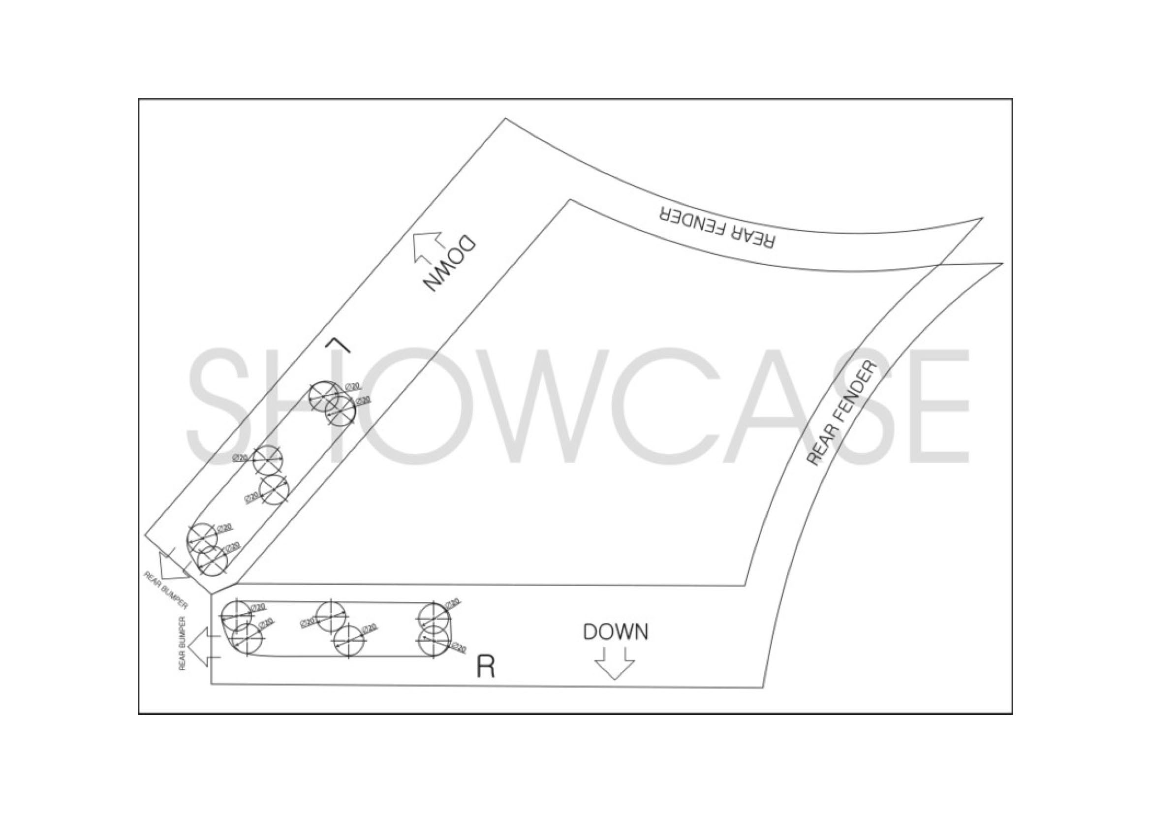

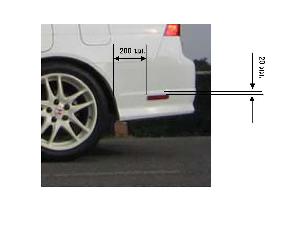

ของผมวันก่อนได้แบบมา แต่สเกลไม่เท่าของจริง เลยเทียบสเกลใหม่
ได้ตามนี้ครับ
1. วัดจากขอบซุ้มล้อมประมาณ 200 มม.
2. วัดจากขอบเส้นจากบน 20 มม.
ตามรูปครับ

เยี่ยมมากครับ :D :D ตอนผมเจาะเองก็ วัดแบบนี้แหละ
สำหรับท่านที่จะติดตั้งเอง ต้อง เอากรอบไฟหรี่ทาบ คำนวนแล้วดูดีๆนะครับ ว่ามัน ถูกต้อง เวลาประกบหรือป่าว ถ้าเจาะ ผิด นี่ถึงกับเปลี่ยนกันชนเลยนะ เหอๆ

ตามนี้เลยครับ มันเป็นแบบที่ผมเอามาเทียบสเกล
โดยเทียบจากรูขนาด 20 มม. เป็นหลักครับ
