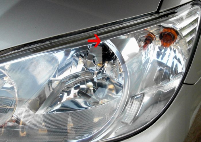

ระวังนิด1นะครับกะ การไปขัดโคมไฟ ....โดนมาแล้วคราบวันเสาร์ที่ผ่าน ไปทำมาแล้วร้านเมืองนนท์ไฟหน้ารถยนต์ แถวแยกสวนสมเด็จ ถอดโคมไฟเราแตกทั้ง สองข้างเลยครับ มกเม็ดประกอบไม่บอกด้วย วันอาทิตย์ล้างรถเองเลยเห็น เอาไปแคล์ม บอกว่ากรอบเรามีลอยร้าวถอดแล้วมันก็ต้องแตก ไม่รับผิชอบใดๆทั้งนั้น ระวังหน่อยนะครับเช็คให้ดีก่อนและหลังทำ(วันเสาร์ฝนตกหนักเลยไม่ได้เช็คก่อนออกจากร้าน)
รูปถ่ายโคมไฟหลังไปทำมาแถมรอยแตกร้าวมาให้ด้วย
[img]http://C:\Documents and Settings\HarisP\Desktop\Civic[/img]
สถานที่ครับ
สถานที่ครับ
ของแถมที่ไม่อยากได้
ของแถมที่ไม่อยากได้
