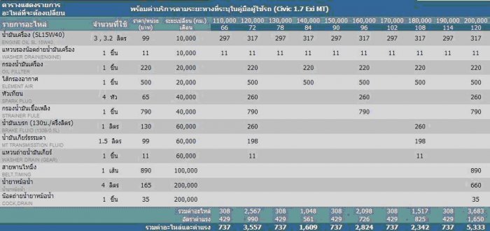

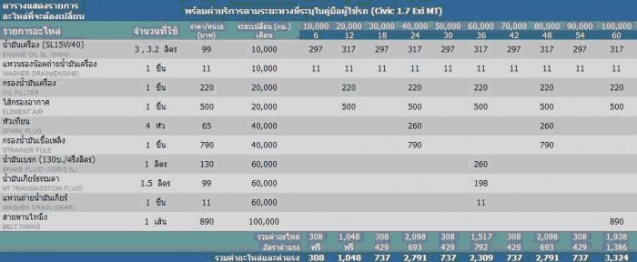

ที่ว่าไม่ถึง 3พันรอบแล้วอืดๆ เลยสงสัยว่า เครื่องตัวไหนครับ exi หรือ vtec

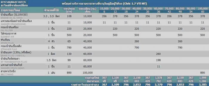

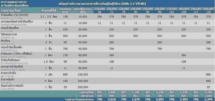

ส่วนเรื่อง เข้าศูนย์ ถ้าเจ้าของคนเก่า เขาได้เข้าเช็คที่ แสนโลไปแล้ว ก็ไม่มีค่าใช้จ่ายมากนักหรอกครับเอาตารางไปดูประกอบนะครับ

ตามนั้น ครับ +สายพานไทร์มิ่งเปลี่ยนหรือ ยัง แสนโล ต้องเปลี่ยนนะ
