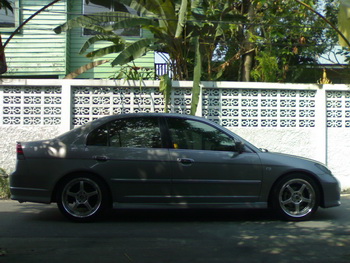

อังคาร, 23 ธันวา 2008 16:10 - ขอคำแนะนำจากเพื่อนๆ เรื่องการรองสเปเซอร์ อ่ะคับ
คือผมอยากรองสเปเซอร์หลังอ่ะคับ
อยากจะรองซัก 1.5-2 ซม. ไม่รู้ว่ามีสเปเซอร์
ขนาดนี้หรือป่าวอ่ะ ใส่ที่ไหนดีคับ ผมอยู่แถวประชาอุทิศ คับ
ไม่รู้ว่า ร้านพรเทพ แถวประชาอุทิศ มีหรือป่าว แล้วทำดีเหมือนพี่ใหม่รึป่าว
คือทำแค่นิดเดียวไม่อยากไปถึงร้านพี่ใหม่อ่ะคับ รถเยอะมากๆๆๆๆๆๆๆ เลยคับ
ใครรองสเปเซอร์ แล้ว ช่วยตอบทีคับ อ้อ.. แล้วต้องใช้วัสดุอะไรอ่ะคับ ถึงจะดีอ่ะคับขอบคุณคับ
อาจจะถามซ้ำซากไปหน่อย แต่อยากได้คำแนะนำคับ

พุธ, 24 ธันวา 2008 09:23 - ขอคำแนะนำจากเพื่อนๆ เรื่องการรองสเปเซอร์ อ่ะคับ
ผม ใช้ อลู มิ เนียม คับ ข้าง ซ้าย 1.5 นิ้ว มั้ง คับ หรือ ว่า 1 นิ้ว
ก็ ไม่ รู้ จำ ไม่ ได้ คับ เพราะ ผม ให้ พี่ ใหม่ ใช้ แม่ แรง ยก ตูด รถ
ขึ้น แล้ว ผม ก็ บอก ว่า เขา เท่า ไร คับ แต่ ที่ รู้ ว่า ซ้าย ขวา
ผม รอง ไม่ เท่า กัน คับ เพราะ รถ หนัก ไม่ เท่า กัน
รู้ สึก ว่า ข้าง ขวา จะ หนัก กว่า คับ ยัง ไง ลอง ให้ ช่าง
วัด ความ สูง ดู คับ ก่อน ลอง ส เป เซอร์ จะ ได้ ไม่
ต้อง ถอด ใส่ หลาย เที่ยว คับ

พฤหัส, 25 ธันวา 2008 21:02 - ขอคำแนะนำจากเพื่อนๆ เรื่องการรองสเปเซอร์ อ่ะคับ
ร้านพี่ใหม่มีครับ ทั้งอลูมิเนี่ยม และพลาสติก[/b]

เสาร์, 27 ธันวา 2008 00:23 - ขอคำแนะนำจากเพื่อนๆ เรื่องการรองสเปเซอร์ อ่ะคับ
ผมก็ใส่ร้านพี่ใหม่ครับ พี่ใหม่กึง ให้สดๆ เป็นมิเนีนมครับ รองบนสปิงใต้เบ้าบนครับ
ถ้าบอกเอาสูงขึ้น 1 นิ้ว จะต้องทำขนาด ครึ่งนิ้วครับ เพราะพอใส่แล้ว รถมันก็ขึ้นมา 1นิ้ว
ไม่ทราบเหตผลเหมือนกันครับ
ราคา จำไม่ได้ น่าจะ 800 ครับ สอง อัน

ศุกร์, 29 มิถุนา 2012 09:40 - ขอคำแนะนำจากเพื่อนๆ เรื่องการรองสเปเซอร์ อ่ะคับ
ที่บอกว่า วัดก่อนใส่ คือวัดจากขอบยางถึงขอบซุ้มใช่มั้ยครับว่าเราจะเอาสูงเท่าไหร่ และแบบมีเนียมจะดีกว่าใช่ป่ะครับ ??

เสาร์, 30 มิถุนา 2012 14:45 - ขอคำแนะนำจากเพื่อนๆ เรื่องการรองสเปเซอร์ อ่ะคับ
Nung_Sodapop พิมพ์ว่า:
เอาชัวสุดไม่ต้องมาคิดว่า ยางจะสึกเท่ากันหรือป่าว ลมยางเท่ากันหรือป่าว ให้วัดจาก Center ของล้อเลยครับ ที่สำคัญพื้นต้องเรียบน่ะครับ
จากความคิดผมรองแบบพลาสติกดีกว่าครับ เพราะใช้รองบนหัวโช๊ค ส่วนการรองด้วยอลูมิเนียมเป็นการรองในเบ้าโช๊ค ตรงจุดยึดของสปริงด้านบน คิดว่าการดัดแปลงในตัวโช๊คจะทำให้ประสิทธิ์ภาพลดลง ตอนไปทำมาพี่ใหม่ไม่ได้บอกว่ามีพลาสติกด้วยเลยใส่แบบอลูมิเนียมมา ตอนนี้จะไปเอาออกแล้ว แต่รอเงินอีกหน่อย กะทำช่วงล่างใหม่ไปพร้อมกันทีเดียวเลย
ขอถามต่ออีกนิดครับ
เลื่อนเบ้าหน้า จำเป็นต้องอัดน้ำมันใหม่มั้ยครับ
