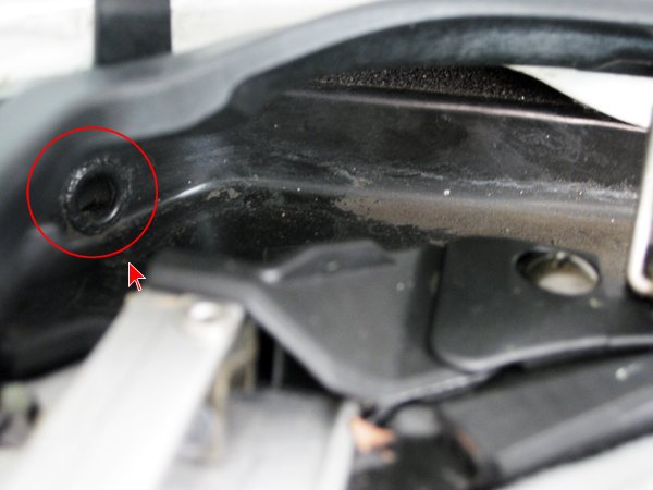

พอได้มาตรวจสอบ จึงพบว่า รูระบายน้ำด้านหนึ่งของราง น้ำไม่สามารถ ไหลระบายได้ตามปกติ (แต่อีกข้างปกติดี หลังจากเอาน้ำใส่ดู)
ก็เลยจัดการ โดยเอา ลมแรงๆเป่า เข้าไปยังรูระบายข้างนั้น ให้คราบฝุ่นผง ที่ติดอยู่ภายในท่อ ยางหลุดไป
แล้วทดสอบอีกครั้ง โดยการใส่น้ำที่รางน้ำ แล้วสังเกตุดูว่าระบายน้ำได้ตามปกติเหมือนเดิมหรือไม่ครับ
รูเจ้ากรรม ที่ไว้ระบายน้ำลง แก้ไขโดยการเอาลมแรง เป่าอัดเข้าไปหลังทำความสะอาดรางเรียบร้อยแล้ว

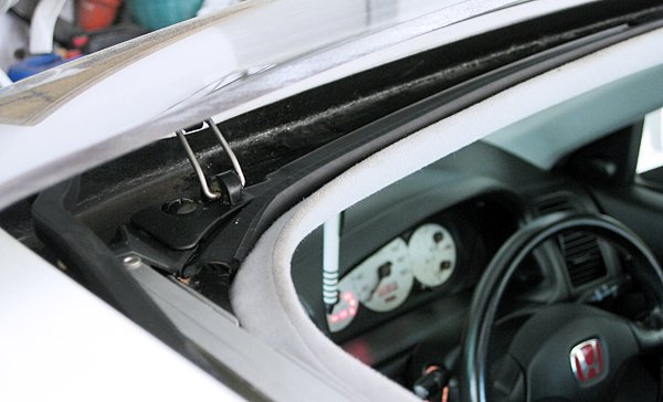

ตามรูปจะเห็นราง โดยในหน้าร้อน ได้สะสมฝุ่นไว้เต็มราง แก้ไขโดยใช้ผ้าเปียกเช็ดฝุ่นออกเพื่อทำความสะอาดจะได้ไม่ไปอุดตันอีก
