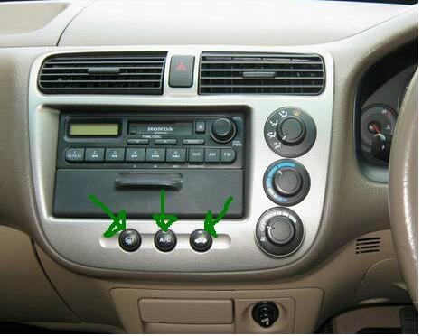

จันทร์, 14 มิถุนา 2010 17:00 - ช่วยหน่อยคับเรื่อง ไฟA/C ของแอร์รถคับ
ผมใช้Civic ปี02คับ
ขออธิบายสักหน่อยครับ เรื่องมีอยู่ว่า แอร์ผมเสียไม่มีลมออกมา เลยเอาไปให้ร้านแถวบ้านซ่อมครับ ดันซอมไม่ได้ แถมยังทำระบบA/C เสียอีกคับ (เรียกถูกรึป่าวน้อ)ไฟปุ่มA/Cไม่ติด ไฟปุ่มไล่ฝ้าก็ไม่ติดและไฟปุ่มอากาศหมุนเวียนก็ไม่ติด เลยเอาไปให้อีกร้านซ่อมให้ ปรากฏว่าสปีดพัดลมเสีย เปลี่ยนสปีดแล้วก็ใช้ได้ปรกติ ผมก็อธิบายเรื่องไฟA/Cให้เขาฟัง แล้วบอกให้เขาซ่อมให้ ซ่อมแล้วก็ใช้ได้ แต่ไม่เหมือนเดิม คือ
1.อาการปุ่มไฟA/C ปรกติถ้าเรากดแล้วไฟติด ติดตลอดใช่ไหมคับแล้วกดอีกทีไฟจะดับ ..แต่ของผมติดเฉพาะตอนคอมแอร์ทำงานพอมันตัดไฟA/Cก็ดับ และยังมีอาการอีกเมื่อเวลาไฟA/Cติดคอมพ์ทำงาน รู้สึกว่าเครื่องอืดลงจนรู้สึกได้คับ แต่พอคอมพ์ตัดไฟA/Cดับ เครื่องจะเร่งกลับขึ้นมาเป็นปรกติคับ (ปรกติจริงป่าวก็ไม่รู้ครับ)
2.อาการปุ่มไฟไล่ฝ้ากระจกหลัง เมื่อเรากดต้องการใช้งานไฟจึงจะติด แต่ของผมไฟจะติดตลอดคับแต่เป็นไฟหรี่ๆคับไม่ใช่ไฟคณะทำงาน(ถ้าไฟคณะทำงานจะสว่างจ้าเลยใช่ใหมคับ) ทั้งๆที่ไม่ได้เปิดไฟหรี่หน้ารถ แล้วกดยังไงก็ไม่ดับคับ
3.อาการปุ่มไฟอากาศหมุนเวียน ไฟติดเหมือนข้อ 2 คับ แต่เวลากดทีนึงลมจะอ่อนลง อ่อนลงมากคับเปิดสุดก็ยังไม่เย็นเลย พอกดอีกที ลมก็จะแรงเป็นปรกติคับ (ปรกติจริงป่าวก็ไม่รู้ครับ)
ใครพอจะมีประสบการณ์ทางนี้บ้างช่วยหน่อยคับรึว่าควรทำไงดี ถ้าซ้อมแพงป่าวคับ
ปุ่มไฟตามรูปที่ผมทำลูกศรชี้ใว้ครับ

ทั้ง 3 ปุ่ม ไม่มีไฟเข้มไฟอ่อน ไม่มีเลือกติดเฉพาะตอนทำงานครับ
ดับก็ดับเลย
ติดก็ติดค้างตลอดครับ

ลองไล่ระบบไฟดูครับ ร้านแรกอาจจะแก้ระบบไฟมาผิดก็ได้

ไม่ใช่แผงวงจรเจ้า 3 ปุ่มนี้มันจะไปแล้วเหรอครับ
ปกติถ้าลมแอร์ไม่ออกเลย เคยไปเปลี่ยนกล่องคุมแอร์อยุ่ตัวเดียวก็หายเลยนะครับ
เฉพาะกล่องเจ้ากรรมเนี้ยประมาณ 1000 กว่าบาท จำตัวเลขไม่ได้
ยังไงก็ลองโทรหาที่ร้านที่พี่ๆข้างบนแนะนำเลยครับ เบอร์โทรร้านลองค้นหาในเว็บนี้แหละ
อาการไฟในรถเนี้ยน่ากลัวครับ ขอให้หายไวไวครับ

ผมว่า ซื้อไอตัวนี้ใหม่เรยดีกว่าคับ แต่ไอเรื่องไฟดับๆติดเนี่ยเปงที่หลอดไฟหรือป่าวคับผมเคยเปลี่ยนหลอดอะ
ดวงมันเล็กมากมากเรยคับ เบิกศูนย์เรยคับ

คาดว่าร้านที่เข้าไปซ่อมร้านแรกคงจะไม่ได้เสียบปลั๊ก ให้หรือเปล่าครับ เพราะไฟ ทั้ง 3 ตำแหน่งนั้นดับหมดเลย
ดังในรูป
(ด้านหน้า)
(ด้านหลัง)
แล้วพอเข้าร้านที่สอง จับทำโน้นทำนี่แทนหรือเปล่าครับ เลยรวนๆไปอีก
ที่ตำแหน่งไฟ A/C ไม่ควรติดๆดับๆครับ ถ้างั้นผิดปกติ แนะนำ ให้กลับไปที่ร้านสุดท้าย รับผิดชอบแก้ไขให้ครับ

คับขอบคุณคับ
ผมว่ามันคงรวนไปหมดแล้วอ่ะครับ
ผมอยู่ที่นครพนมครับ หาร้านดีๆยาก คงได้เอาเข้าศูนย์คับ ไม่รู้จะจบรึป่าว
