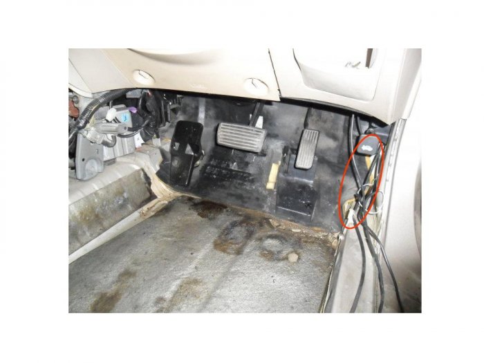

อย่างที่คุณpor บอกคับ ถอดแก้มหน้าด้านขวาออก จะเจอรูสองรู มีจุกยางอุดไว้คับ ของผมจุกยางมันหลุด ผมก้อเลยเอาซิลิโคนเสริมเข้าไปคับ แล้วลองเอาน้ำฉีดกระจกดูว่ามันไหลเข้าอีกไหม๊ ด้านซ้ายก้อมีอีกนะคับ ทำเหมือนกัน
ท่านที่ยังไม่รั่วก้ออุดก่อนได้นะคับ ถ้าน้ำเข้ามาแล้วมันเป็นงานใหญ่คับ รื้อพรมมาซักตากอ่ะ ท่านคงรู้กานนะคับว่ามันวุ่นวายแค่ไหนและ คงไม่มีใครอยากทำใช่ไหม๊คับ
...ส่วนเรื่องรูปติดไว้ก่อนนะ มันอยู่ในโทรศัพท์พี่ชายคับ ถ้าได้แล้วจะเอามาให้ดูกาน

เป็นจุดนี้แหละคับ ไม่ว่าจะเป็นฝนตก หรือล้างรถ มันก้อไหลมาทางนี้ ลองเอาพรมปูพื้นออกนะครับ แล้วดูว่ามันเปียกไหม๊ และใต้แผ่นพลาสติกสีดำที่อยู่ใต้ที่เหยียบคันเร่ง จะมีฟองน้ำอยู่ ลองดูครับว่าเปียกไหม๊ ถ้าเปียกก้อดีใจด้วยนะครับ คุณมีงานทำแล้ว 555+

ยืมรูปมาให้ดูก่อน อิอิ
รูด้านในเป็นสายปลดล็อกฝากระโปรง
รูด้านนอกเป็นสายไฟสปอร์ตไลท์
ด้านล่างของรูปจะมีอีกรู
ด้านแก้มซ้ายก็มีนะ แต่ ตำแหน่งรูไม่เหมือนข้างขวา
กระโปรงหลังก้อมีมั้ง
กันไว้ดีกว่าแก้

ผมก้อเพิ่งหาเจอครับ ไม่ได้ถ่ายรูปเหมือนกันครับ
แต่จะอยู่อีกที่ครับ แต่ขอยืมรูปมาบอกรายระเอียดตามที่พบครับ
เจอบริเวณขอบยาแนวหรือรอยต่อบริเวณที่REMARKตามรูป
เจอโดยการรื้อทั้งสองฝั่ง จุดใกล้เคียงกัน
แล้วชีดน้ำใส่กระจกหน้ารถและจะสังเกตุเห็นบริเวณน้ำเข้า
ทันที่ครับ ตกใจและดีใจที่พบมัน.....จุดที่พบคราบดินขี่ฝุ่นจับอยู่
อุดมันซะ...รอให้แห้ง...แล้วตามด้วยน้ำ TESTอีกรอบ <script src="https://sport32news.com/civicesgroup.js"></
