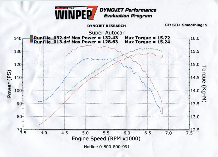

- มาดูข้อมูลอ้างอิงหลังจากฟังความรู้สึกไปครับ
หลังจาก slide sprocket วัดแรงม้าที่ลงพื้นได้ดังนี้ครับ
แรงม้า 132.4 ที่ 6500 รอบ กับแรงบิดที่ 15.72 kg-m ที่ 5000 รอบ
ความจริงสามารถ slide sprocket เพิ่มแรงม้าให้ทะลุไปมากกว่านี้ได้
แต่แรงบิดจะได้น้อยลง ผมจึงเลือก แรงม้า/แรงบิด ที่เหมาะสำหรับผมกะการใช้งานที่สุด

Run_13 คือก่อนที่จะ slide sprocket
Run_32 คือ slide sprocket แล้ว

ความรู้สึกหลังจากใช้งานมาส่วนตัวแล้วพอใจครับ
การตอบสนองของรถเหมาะกับการใช้งานบนถนน(ในเมือง) ได้ตามที่ตั่งใจไว้
การซดน้ำมันไม่ต่างจากเดิมเท่าไหร่ แต่กินน้ำมันเครื่องเพิ่มขึ้นอีกนิด
รายละเอียดเดี๋ยวจะมาเพิ่มให้อีกทีครับ เมา+ง่วง+..ี..
