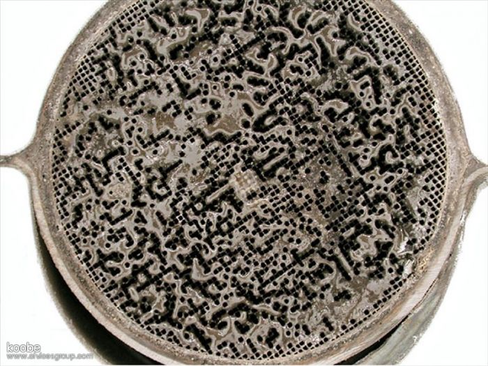

อาทิตย์, 31 มีนา 2013 11:11 - ถอดแคทออก ทำให้รถแรงขึ้นจริงไหม
ลองตัดแคตออกมาส่องดูก่อน ที่ว่าแคตตันๆ น่าจะเป็นแบบนี้ซึ่งน่าจะเกิดจากเขม่าที่ไปเกาะอยู่หน้าตะแกรงกั้นเนื้อแคต ล้างทำความสะอาดได้ ล้างทำความสะอาดแล้วก็ใช้ได้ต่อ
มีแคตไว้ดีกว่าไม่มี พูดง่ายๆคือ เอาแคตออก ได้ไม่คุ้ม เสียคับ
รูปหน้าแคตที่มีคราบน้ำมันเหนียวเกาะติดซึ่งเกิดจากการเผ่าไหม้ไม่สมบูรณ์ เนื่องจากเติมสารหล่อลื่นผสมกับนำมัน หรือมีน้ำมันเครื่องรั่วเข้าห้องเผาไหม้
นี่หลังจากการล้าง ทำความสะอาด(ด้วยน้ำยา หรือ ทำความสะอาดด้วยน้ำร้อนก็น่าจะได้ครับ) เสร็จแล้วก็ใช้การได้ต่อ เหมือนเดิม
เนื้อของแคตเป็นแบบนี้ถ้าไม่ไปทะลวงมันออกมาก็ไม่น่าแตกหรือตันได้นะครับ
แก้ไขล่าสุดโดย เมื่อ อาทิตย์, 31 มีนา 2013 15:17, ทั้งหมด 1 ครั้ง (ดูทั้งหมด)
ได้รับคำขอบคุณจาก: kim_possible  thammarong007  taguunzae  pong5674  yoyosonic  tokmun002  undertaker55  padonzzz  mosonic  Phetcharat
