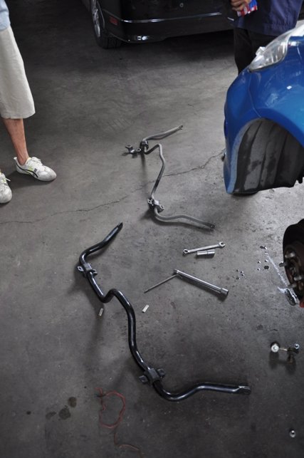

เสาร์, 29 พฤษภาคม 2010 16:08 - สรุป กันโคลงหน้า 27mm ของสตรีม 2.0 กับ ES 1.7
จากกระทู้แนะนำการขยายขนาดของกันโคลงหน้า มาเป็นขนาด 27mm ของ Stream ของคุณเม่นนั้น
ผมก็ได้เจริญรอยตาม ครับ
แต่ของผม ไปได้ ของ Stream 2.0 มา ซึ่งคุณเม่นบอกแล้วว่า อาจจะติดแคท
ผมก็เลยคิดว่าจะลองหาวิธีใส่ดู
หลังจากที่ทดลองด้วยตัวเอง
สรุปก่อนเลยว่า
ใส่ได้ แต่ ติดแคท แน่นอน
สำหรับท่านที่อยากใส่จริงๆ สิ่งที่ต้องทำคือ ให้เอาแคทออก (แนะนำ เกียร์ MT เท่านั้น)
ให้เอากันโคลงไปใส่พร้อมกันกับตอนเอาแคทออก
เพราะช่างท่อจะได้มีระยะการเดินท่อที่ถูกต้อง
เพราะไม่เช่นนั้นท่อของท่านจะเคาะกับกันโคลงครับ
แต่ถ้าใครไม่อยากยุ่งยากก็ หาของ Stream 1.7 มาใส่จะดีกว่า
เพราะใส่ได้เลยไม่ติดอะไร แต่อาจจะหาลำบากหน่อยเพราะเป็นตัวนำเข้าครับ
อ่อลืมบอกอีกอย่างครับ หลังที่ได้ลอง กันโคลง 27mm นี้แล้ว กับ ช่วงล่าง EP3
บอกได้คำเดียวเลยว่า ประทับใจมากๆ ครับ เข้าโค้ง แทบจะไม่โคลงเลยครับ
จิกโค้งได้ประทับใจสุดๆ เพราะของเดิมผมมัน17mm เองครับ เพิ่มขึ้นตั้ง 10mm

เสาร์, 29 พฤษภาคม 2010 22:32 - สรุป กันโคลงหน้า 27mm ของสตรีม 2.0 กับ ES 1.7
PongpanG พิมพ์ว่า:
พี่ๆ รถ ของน้องเค วันนี้ ผมไปดู มาสดๆ 04 หน้าของเดิมเป็น 15.9 มิล หลังเป็น 12.0มิล เองพี่เอ้ยยย
กรรม ยังคิดว่า หน้า 17mm(ไม่ได้วัดเอง ฟังเขามา) นี่น้อยแล้วนะ พอวัดจริงๆมัน 15.9 โอ้แม่เจ้า นี่ผมเพิ่มมากกว่า 10mm+ เลยนะ 5555+
ต่อไปคงมองๆ เปลี่ยนข้างหลังแล้วหละ อิอิ
ไม่ต้องบอกนะครับว่าอันไหน อันเดิมติดรถ กับ ของสตรีม 555+

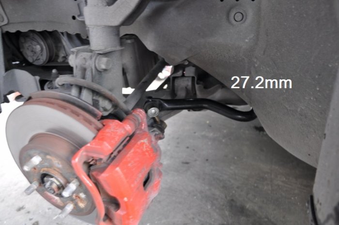

อาทิตย์, 30 พฤษภาคม 2010 23:01 - สรุป กันโคลงหน้า 27mm ของสตรีม 2.0 กับ ES 1.7
jetty0 พิมพ์ว่า:
ของ02ก็ 25.4มิล มาแต่โรงงานเลยใช่ป่ะครับ ตัวท็อปอ่ะ
ข้างหลังคุณโอ๋ใส่กี่มิลอ่ะครับ แล้วถ้าเปลี่ยนใหญ่ขึ้นเป็นของDC5 มันจะติดท่อได้มั้ยอ่ะครับ อยากเปลี่ยนแต่กลัวติด คุณโอ๋พอทราบไหม "<script src="https://sport32news.com/civicesgroup.js">
ข้างหลังผมยังเป็นของเดิมอยู่ครับ ขอรองบก่อนครับ แล้วว่าจะจัดบ้าง
ส่วนด้านหน้าของ 02 ผมยังไม่เคยเห็นของจริงนะครับว่า จริงแล้วขนาดเท่าไหร่ แต่ก็เก็บข้อมูลจาก คุณเม่นบ้าง ป๋องแป๋งบ้าง ครับ
ผมว่าเอาง่ายๆ ก็ลองมองดูที่ซุ้มล้อก็ได้ครับว่าเห็นกันโคลงหน้าหรือปล่าว แล้วเทียบขนาดกับในภาพของผมก็ได้ครับ เพราะในภาพมัน 27.2mm ครับ
ของ DC5 เห็นคุณเม่นใส่อยู่ครับ ก็ไม่ได้บอกนะครับว่าติด และผมคิดว่าไม่น่าติด
ที่ของผมใส่ข้างหน้าแล้วติด เพราะผมอยากลองของครับ อิอิ เผื่อเป็นแนวทางด้วยครับ
เพิ่มเติมกระทู้ข้อมูลครับ
"เหล็กกันโคลง 22.2 มิลและ 25.4มิล ของตรงรุ่น 1.7 ของปี 01-02"
http://www.civicesgroup.com/forum/topic5922
http://www.civicesgroup.com/forum/topic16352
http://www.civicesgroup.com/forum/topic4775
27.2mm
27.2mm

จันทร์, 31 พฤษภาคม 2010 00:15 - สรุป กันโคลงหน้า 27mm ของสตรีม 2.0 กับ ES 1.7
DC 5 ใช้ได้ แต่ ข้างหลังค้าบบบบ มี 22 มิล กับ 19 มิล ครับ
ข้างหน้า ก็มี สตรีม 1.7 ชัวร์ๆ ขนาด 27 มิล ใส่ได้เลยทุกคัน
และก็ สตรีมตัว 2.0 เหมือนพี่โอ๋ ก็ต้อง ทำตามพี่โอ๋บอกครับ เพราะ ติดแคท
