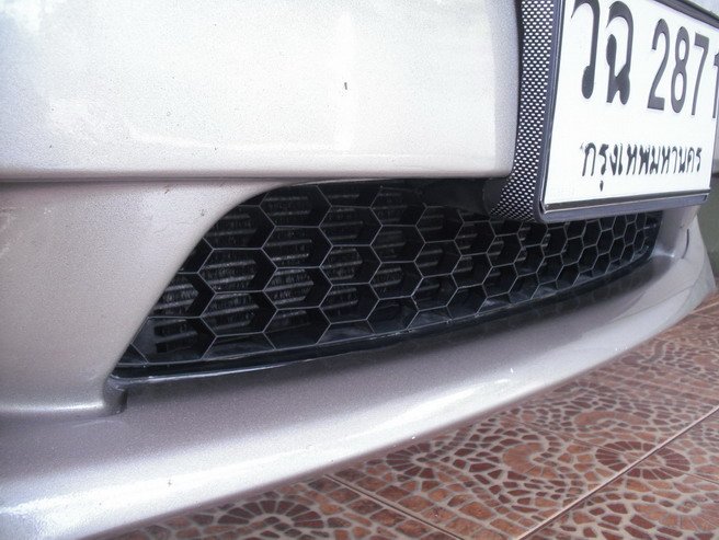

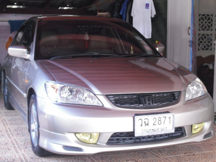

ตอนแรกไม่ได้ตั้งใจมา post DIY เลยไม่ได้ถ่ายขั้นตอนไว้ เมื่อทำเสร็จแล้วดูเข้าท่าดี ก็เลยนำมาลงให้สมาชิกดูเผื่อเป็นแนวในการแต่งรถ ผมว่ารถที่ใส่กระจัง RX จะเหมาะมากเลย สวยกว่า เป็นลายรังผึ้งเหมือนกัน
ลงทุนประมาณ 500

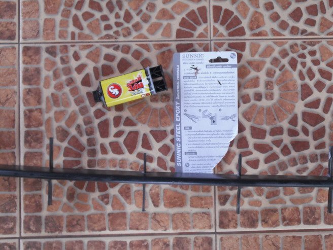

2. กาวอีพอกซี่ ผมใ้ช้อีพอกซี่3ตันสีดำ 100 บาท
3. คัทเตอร์
4. กระดาษแข็ง ทำแบบ
ขั้นตอน...แล้วแต่ถนัดนะครับ คร่าวๆครับ
1. เลาะตะแกรงของเก่าออก โดยใช้คัทเตอร์ออก ค่อยๆทำครับ เดี๋ยวได้แผล ทั้งรถ ทั้งคน มันเป็นพลาสติกเหนียวแต่ตัดง่ายครับ
2. ตัดกระดาษแข็งทาบกันชนทำแบบ ให้เข้ากับช่องพอดี แต่ของผมมีกันชนเก่าอยู่ก็เลยง่าย เอาตะแกรงไปทาบเลย
3. ตัดตะแกรงของใหม่ที่ได้มา ขอบของ Triton จะเป็น 2 ชั้นตัดออกให้เหลือชั้นเดียว ใช้คัทเตอร์ทำก็ได้ครับ พลาสติกนิ่ม
4. นำมาประกอบด้านล่างใช้กาวติดครับ หน้าสัมผัสเป็นเส้นตรงแนบกันดี แน่นปึ๊ก

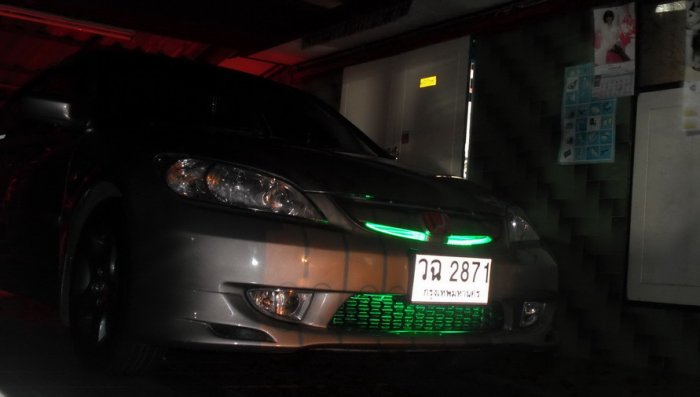

ติดไฟในกระจัง สวยอีกแบบครับ

สวยครับ ช่วยป้องกันหม้อน้ำได้อีกนิด

ว่าแต่อันนี้ติดแบบไม่ต้องถอดกันชนหน้าใช่ไหมครับ

hikaru_kung พิมพ์ว่า:
สวยมากคับ
ใช่ครับ ไม่ได้ถอดกันชน เพราะผมมีกันชนเก่าเป็นแบบครับ พอตัดได้ขนาดก็ประกอบเลยครับ
แต่ถ้าจะให้เนียนคงต้องถอด
##การตัดตะแกรงต้องเผื่อความยาวนิดหนึ่ง เพราะกันชนเราจะเป็นแนวโค้งหน่อยๆ เดี๋ยวจะไม่พอดี
