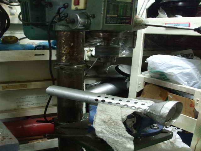

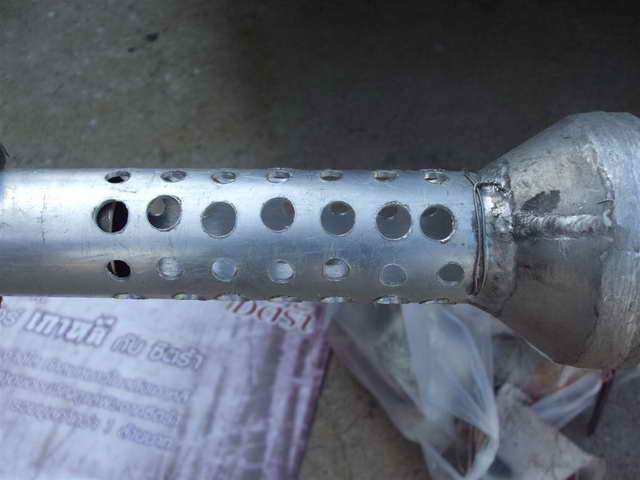

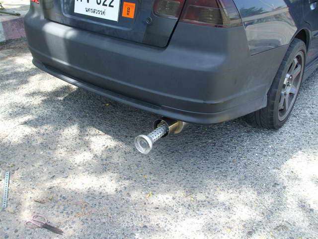

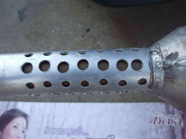

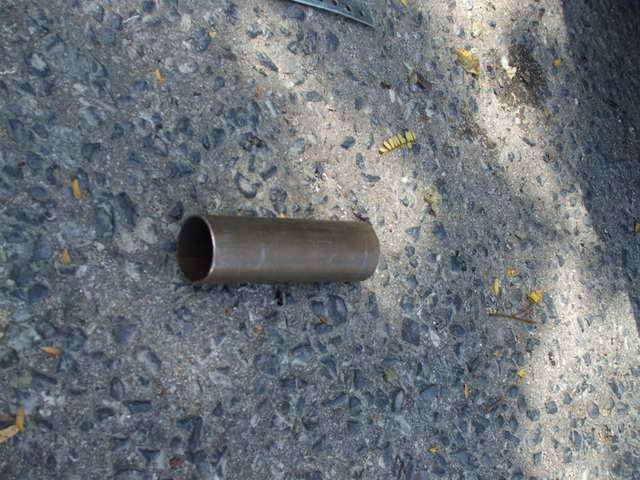

ผมลองทำเล่นๆๆดูครับ ไม่รู้พอได้หรือปล่าว และไม่ต้องการจะสร้างความรำคาญให้กับผู้อื่นนะครับ จากหลักการ silencer ที่มีรูเจาะเพื่อซับเสียงจากไอเสียให้อยู่ใน muffer เพื่อทำให้เสียงเบาลง แต่ถ้า silencer ที่ไม่มีรูสำหรับให้ไอเสียไหลเข้าไปเก็บใน muffer ก็จะไม่เก็บเสียง ส่วนเจ้าชิ้นงานอันนี้ผมแอบคิดมาตั้งนาน มันก็พึ่งจะเป็นรูปธรรมก็คราวนี้แหละ อธิบายการทำงานของมันก็ง่ายๆๆ คือเราจะอาศัยแรงดันไอเสียที่ไหลผ่านไซเรนเซอร์ ไปทำให้ท่อเหล็กอีกท่อนที่ซ่อนอยู่ข้างในอีกอันมันเคลื่อนที่มาปิดรูบนไซเรนเซอร์ที่เราเจาะรูไว้อย่างละครึ่ง ขนาดรู 3 หุน 28 รู และขนาด 2 หุนครึ่งอีก 28 รู(ถ้าจะให้มันเงียบอีกก็ต้องเจาะให้ไอเสียมันระบายออกให้มากเข้าไว้)มันก็ทำให้เสียง มันเปลี่ยนไปจากเดิม โดยท่อพักเดิมของผมใช้ jic bullet ไส้ตรงทรงไฮเปอร์เสียงเดิมๆๆ ก็ทุ้มๆๆ ตามประสาท่อทรงนี้ แต่เมื่อใส่เจ้า silencer ที่ผมทำขึ้นมาแล้วเสียงเปลี่ยนไปออกแนวแหลมๆๆ(หรือไม่ก็เสียงเหมือนแป้บยิงสด) จากการทดลองวิ่งปรากฏว่า เกียร์ 1 ต้องกด ถึง 4500-5000 เลยเสียงถึงจะมาแบบสุดๆๆ แป้นๆๆเลยและวิ่งแช่ที่เกียร์ 5 ที่ความเร็ว 100 - 120 เสียงยังทุ้มอยู่ครับ ถ้าเราอยากให้เสียงมาเร็วขึ้นก็ต้องไปเล่นกับน้ำหนักของตัวเลื่อนครับ ดูภาพตามละกัน เหมือนนกับไส้ท่อมอไซด์สองจังหวะสมัยวัยหนุ่มนั่นแหละครับ แต่ลองเอามาประยุกต์ใช้กับรถยนต์เท่านั้น

ตอนยัดใส่
ตอนยัดใส่
ถ้าปิดรูแบบนี้เสียงมาแน่
สถานะนี้เสียงเงียบ ทุ้มๆๆ
เจ้าตัวเลื่อนทำให้เสียงเปลี่ยน
เจาะรูที่ไซเรนเซอร์
เจาะรูที่ไซเรนเซอร์
