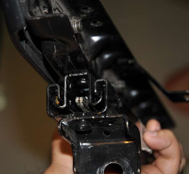

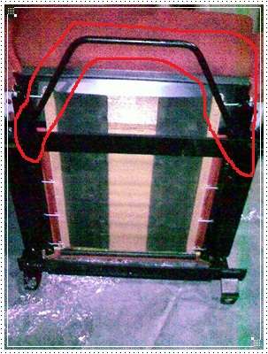

สงสัยจะคนละรุ่นกับผมหนะครับ
ของผมจะเป็นตามรูปครับ คือประมาณว่าเสียบอย่างเดียวครับ
รูปรางครับ
รูปรางครับ
ก้านขาปรับเลื่อนเบาะ

อังคาร, 11 พฤษภาคม 2010 21:43 - สอบถาม : ขาเลื่อนเบาะ EP3 มันล็อคกับรางยังไงครับ
ลูกยางครับพี่โอ๋
ของพี่โอ๋มันหาย
เท่าที่ผมเห็นมันเป็นราง Super low นะครับ
เอ๊ะ รึว่าผมสังเกตุผิดหว่า เห็นรูปบนสุดเหมือนจะใช่เลยอ่ะ

พุธ, 12 พฤษภาคม 2010 12:26 - สอบถาม : ขาเลื่อนเบาะ EP3 มันล็อคกับรางยังไงครับ
hacker พิมพ์ว่า:
ลูกยางครับพี่โอ๋
ของพี่โอ๋มันหาย
รูปแรก เบาะแดง ผมก็เอามาจากรูปรถเพ่ แหละครับ

ศุกร์, 14 พฤษภาคม 2010 09:24 - สอบถาม : ขาเลื่อนเบาะ EP3 มันล็อคกับรางยังไงครับ
อ่า ถึงว่าสิ รูปแรกมันติดอยู่ที่รถผมเองนี่หว่า
สรุปของพี่โอ๋ได้ รางเดิม รึว่า รางซิ่ง ละครับ
แต่รถผมมันมีทั้ง 2 เลย
ฝั่งคนนั่งเดิม ฝั่งคนขับซิ่ง ...... ปวดขมอง
ได้รับคำขอบคุณจาก: psYchosis
