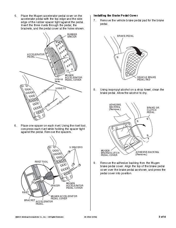

อาทิตย์นี้ผมว่าจะไปดูแป้นเหยียบคันเร่งหน่อยครับ เป็นAT เช่น ของพวก Mugen อะไรประมาณนี้อ่าครับ
คันเร่ง เบรค พักเท้้า มันใส่ยากมั้ยครับ แล้วมันใส่ยังไงครับ แนะนำด้วยครับ ค้นหาแล้วเจอแต่กระทู้นี้อ่า

ต้องเอาของเก่าออกใช่ป่ะครับ ไม่ใช้ใส่ทับ
เพราะว่าผมดูแล้วมันไม่มีรูใส่น๊อตอ่ะครับ
แต่ตรงแป้นเบรคมันน่าจะแกะยางออกมาได้ เพราะวันนี้ผมลองๆแงะๆดูครับ

เมื่อวานไปดูมาครับ แบบในรูปเลย ของ Mugen แต่หน้ากล่องเขียนว่า Honda Jazz
มันจะใส่รถเราได้มั้ยครับ

ES เราสามารถใส่แป้นเหยียบ Jazz ได้มั้ยครับ (ตามรูป)

ถ้าตามด้านบน
ของ Mugen ผมว่าใส่ได้นะ ถ้าแป้นเราเลยออกมาก็ เจียร์ออก ก็ได้แล้ว
คู่มือ ของ Mugen
http://www.hondajazz-club.com/smf/index.php?topic=140184.0;prev_next=next
