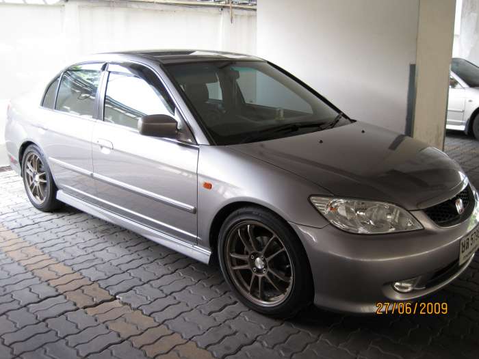

ยินดีทีได้รู้จักน่ะคับ รถสวยคับ สีเดียวกันเลย อิ อิ
