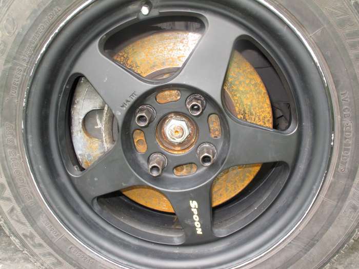

H22 282mm ใส่กับสปูน15
เต็มๆ ครับไม่มีติด เคยลองกับล้อขอบ15 ถ้าออฟเซท+30-+42ใส่ใด้ครับแต่ถ้า+45ต้องรองสเปเซ่อบางๆซักชิ้น
