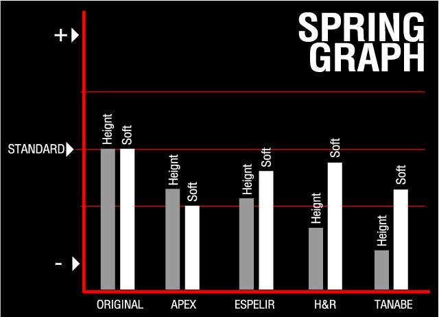

พฤหัส, 22 เมษา 2010 18:53 - โช้คเดิม+สปริง tein อยากเตี้ยแบบอมแม็ก ทำอย่างไรได้บ้าง
ton1421 พิมพ์ว่า:
ขอถามต่อเนื่องด้วยคนครับ
ของผม ไม่อยากเตี้ยมาก ใกล้เคียงกับของเดิมๆ
ควรจะดูสปริงตัวไหนดีครับ
โชคใช้ของเดิม แต่อัดน้ำมันมาแล้ว 1 รอบ ยังใช้ได้ต่อไม๊ครับ
พอดีเส้นทางที่วิ่ง มันขรุขระมาก เลยไม่อยากเตี้ยมากครับ
อยากได้แบบใกล้เคียงของเดิม ลองดูตาม Graphic นี้เลยก้อได้ครับ
จากตารางน่าจะเป็น Apex อ่ะครับ ยังไงรอผู้รู้ท่านอื่นๆมาบอกอีกทีนะครับ
ใช้กับโช๊คเดิมที่อัดน้ำมันมาแล้วได้เลยครับ

hacker พิมพ์ว่า:
เปลี่ยนสปริงครับ
tabane nf210 ตัวนี้น่าจะเตี้ยสุดแล้วละครับ
tein จะสูง
ด้านหน้าถ้าอยากให้เตี้ยกว่าเดิมอีกก็เลื่อนเบ้าหน้าครับ
จัดตัวนี้เลยครับแจ่ม
ของผมก็ชุดนี้อ่ะครับ
