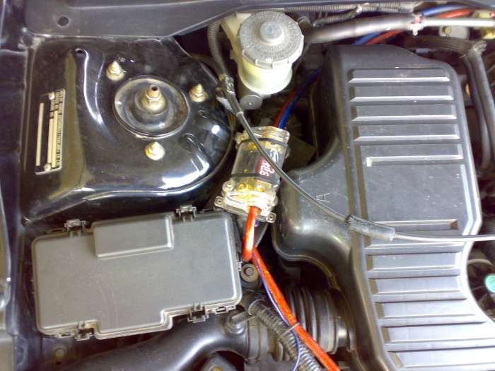

พึ่งโดนมาเมื่อเช้าคับ ก้อขับรถอยู่ดีๆ วัดโวลท์ที่ติดไว้มันก้อโชว์ไฟแดงขึ้นมาคับ ไฟชาร์จแค่11 กว่าๆ
ผมก้อคิดว่าไดชาร์ทพัง ไฟไม่ชาร์ท แต่พอขับมาเรื่อยๆเจอรถพ่วงมันกลับรถผมก้อเบรก แต่ก้อไม่มีอ่ะไร
แต่พอมาถึงไฟแดงก้อเบรกอีก ปัญหาเกิดคับ เบรกหายผมก้อเลยย้ำๆล้อมันก้อล๊อกผมก้อปล่อยแล้วค่อยๆย้ำก้อเบรกได้
แต่เบรกก้อหายต้องย้ำอย่างเดียว ผมค่อยๆขับจนมาถึงที่ทำงาน ก้อลองเปิดฝากระโปงดูก้อไปเจอกับฟิวเครื่องเสียง
ไฟแล็บอยู่ก้อไปจับออกมา ก้อเจอขาน๊อตด้านล่าง กล่องฟิวมันละลายไปโดนกับตัวถังรถ มันคงกระแทกจนโดนตัวน๊อตคับ
เพราะก่อนหน้านี้มันมีเสียงก๊อกๆ ผมก้อเปิดฝากระโปรงดูแล้วไปขยับฟิวแต่ไม่ได้ดูด้านล่างว่ามันเป็นอะไรหรือป่าว
แต่ตอนแรกที่ติดผมก้อเอาเทบพันสายไฟติดไว้ที่ด้านล่างแล้วน่ะคับ เพราะว่าน๊อตที่ยึดกล่องฟิวมันเสมอกับกล่อง
ผมว่าถ้ามันโดนโครงรถมันต้องช๊อดแน่ๆ ติดไปแล้วผมก้อไม่คิดว่ามันจะเป็นอ่ะไร แต่ที่ไหนได้มันคงจะกระแทกจนเทปพันสายไฟขาด
มันเลยช๊อตจนกล่องละลาย จนเกิดปัญหาอย่างที่บอกไปน่ะคับ พอลองจับกล่องฟิวออกมาแล้วก้อลองเบรกดูก้อใช้ได้คับ
ก้อยังดีที่ระบบไฟไม่พังทั้งระบบ เพราะว่าฟิวในรถตัวabsมันก้อไม่ตัดคับ ก้อยังดีที่ไม่เป็นอะไรมากคับ นึกว่าจาพังเยอะซะแล้ว
วันนี้ดีที่ผมขับไม่เร็วเท่าไหร่ เพราะวันนี้ไม่ค่อยรีบคับ แต่ปกติวันอื่นขับเร็วน่ะคับ ถ้าเกิดขึ้นกับวันก่อนๆผมว่าแย่แน่ๆเลยคับ
ก้อเลยมาเล่าให้เพื่อนๆพี่ๆฟังน่ะคับ จาได้ระวังกันทันน่ะคับ ก่อนที่จะเจอปัญหาแบบผมคับ
ตัวนี้เลยคับ ต้นเหตุ มันไปกระแทกกับขายึดสายคันเร่งด่านล่างน่ะคับ

ผมว่าถึงไฟจาช๊อตแต่ที่จริงแล้วไม่น่าจามาเกิดกับเบรกเลยน่ะคับ เพราะว่ามันอันตรายมาก
มันน่าจามีระบบป้องกันหรือฟิวที่ตัวรถก้อน่าจาขาด เห็นพี่ผมบอกว่าถ้าเป็นเมืองนอกน่ะ
ถ้าเกิดปัญหาแบบนี้แล้วเกี่ยวกับเบรก ต้องตรวจสอบกันยาวเลย เพราะมันไม่น่าจาเกิดขึ้นได้
