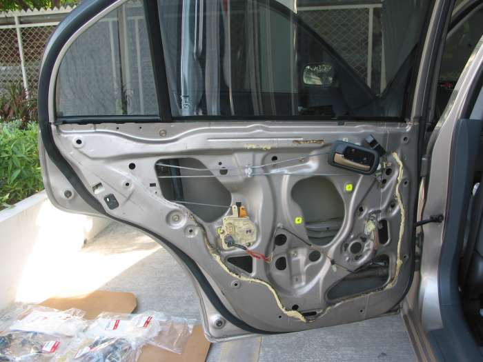

Central Lock เสียครับ
หนที่สองแล้วครับ เคยแต่ใช้บริการที่ศูนย์ฯ
ไหนๆก็ไหน ลงมือทำเองดีกว่า ได้รู้ด้วย
แถมเรียบร้อยกว่าด้วย(คิดเองว่าเป็นอย่างนั้น)
สภาพเดิม
สภาพเดิม

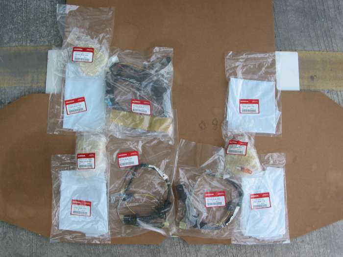

อะไหล่ใหม่สายไฟ 3 เส้น อีกเส้นยังไม่ได้
Central Lock 3 อัน แต่ที่เสียแค่อันเดียว
ส่วนอันเก่าที่ใช้ได้เป็นอะไหล่สำรอง
แผ่นพลาสติกครบ
แผ่นพลาสติกครบ

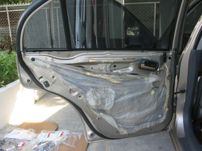

สุดคำบรรยาย
สุดคำบรรยาย
ทำความสะอาด พร้อมอะไหล่ใหม่

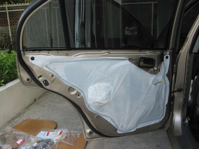

เสร็จหนึ่งบาน เหลืออีกสามบาน

ขอพาสของพลาสติกแผงประตูหน่อยได้ไหมครับ อยากเบิกใหม่อยู่เหมือนกันครับ เเล้วราคาต่อหน่วยด้วยครับขอบคุณครับ

Nut_Au_Together พิมพ์ว่า:
ได้เลยครับ จัดไป!
แผ่นหน้าขวา 30 บาท(หน้าซ้ายใช้แผ่นเดียวกัน) 72321-S5H-T00
แผ่นหลังขวา 35 บาท 72821-S5H-T00
แผ่นหลังซ้าย 35 บาท 72861--S5H-T00

แล้วแผ่นพลาสติกนั้นมันจะช่วยเรื่องของการเก็บเสียงมั๊ยครับ
ของผมซื้อรถมามือสองแล้วรถทำสีมามันไม่มีอะครับ

artimo พิมพ์ว่า:
ผมว่ามีส่วนช่วยน่ะครับ ไม่มากก็น้อย
แต่ที่แน่ๆกันละอองนำ้มาโดนสวิตย์กระจกไฟฟ้า
ขนาดรถที่ทำเครื่องเสียงเค้ายังติดแผ่น แดมส์ เลยครับแต่หนากว่า
