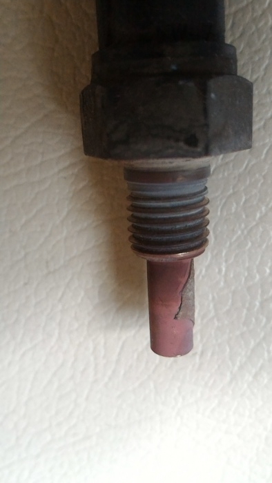

อังคาร, 18 เมษา 2017 09:43 - อยากทราบสาเหตุรอบสวิงตอนเครื่องเย็น
civicdla599 พิมพ์ว่า:
คือว่าอาการรอบสวิงหลังจากเปลี่ยนน้ำมันเครื่องมางงอยู่ว่าเป็นได้ไง อาการเป็นอย่างนี้ครับตอนติดเครื่องตอนเช้ามันสวิง พอเครื่องร้อนได้ที่มันก็ปกติไม่สวิง อยากทราสาเหตุอะครับเป็นที่อะไรได้บ้าง สิ่งที่ทำแล้วคือ ล้างลิ้น ล้างมอเตอร์เดินเบา เปลี่ยนหัวเทียน เซตกล่อง ก็ยังไม่หาย ช่วยเเนะนำหน่อยครับต้องทำไงดี สาเหตุมาจากอะไรได้บ้าง ขอบคุณครับ
ตอนนี้รอบสวิงหายยัง ตอนรอบเครื่องสวิง ให้ดูด้วยว่าเข็มความร้อน ขึ้นช้ากว่าปรกติ เหรือเปล่า ลองดู เซนเซอร์ควบคุมความ ร้อนหน่อย ว่ามันสภาพเป็นไง ดูจากรูปมันเสื่อม แล้ว รถผมก็เป็น หลังจากเปล๊ยน ออกรอบมาปรกติ ลองดูครับ
