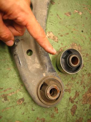

นอกเรื่องครับ ผมอยากรู้ว่ามันค่ออะไร ไว้ทำอะไรอ่ะ

เป็นบูทยางของช่วงล่างตามรูปข้างบนครับ ถ้ายางขาดมีผลต่อการบังคับพวงมาลัย และการขับขี่ครับ อันตราย จะอยู่บริเวณล้อหน้าด้านใน ครับผม หมุนพวกมาลัยให้สุด ก็เห็นแล้วครับ เป็นลักษณะเหมือนตัว Y

พุธ, 26 ตุลา 2011 09:24 - บูชปีกนกขาด ช่วยแนะนำร้านที่รับเปลี่ยนด้วยครับ
เปลี่ยนแบบนี้เลยครับ ผมจัดมาแล้วกำลังจะเปลี่ยน
http://www.civicesgroup.com/forum/topic33983
$$บูชยูรีเทน ที่ปีกนกหน้า$$ แก้ปัญหาหน้าล่อน แน่นๆ ขับสนุก <<<+ของเข้าแล้ว+>>>>พี่ใหม่มี

พุธ, 26 ตุลา 2011 11:09 - บูชปีกนกขาด ช่วยแนะนำร้านที่รับเปลี่ยนด้วยครับ
Kriss_es04 พิมพ์ว่า:
เปลี่ยนเป็น ยูรีเทน เลยก็ดีนะครับ
ตามนี้
ได้รับคำขอบคุณจาก: tomRM2  karnmotocross01
