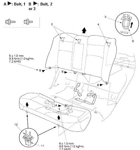

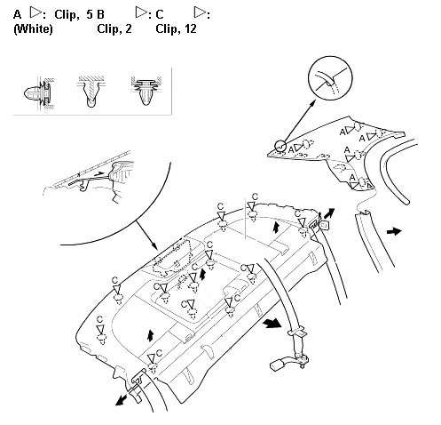

อังคาร, 6 เมษา 2010 19:47 - Re: [รบกวนหน่อยครับ]ขอวิธีถอดคอนโซลหลังหน่อยครับ
ถอดเบาะนั่ง เบาะหลัง
ดึงปลายกระดูกงูด้านหลังออก
ดึงกาบพลาสติกเสาหลัง 2ข้างออก
ก้มไปบีบพุกดันพุกขึ้น จากด้านล่างของแผ่นคอลโซลหลัง
ดึงสายไฟเบรคดวงที่3 ออก
ยกแผงหลังขึ้นนิดหน่อยแล้วดึงเข้าหาตัว
ดันสายเบลออกข้างๆ
ตอนประกอบกลับ ระวังพุกหักนะครับ ถ้าซื้อใหม่ คลองถมตัวละ 7-10 บาท ถ้าราคาศูนย์ตัวละเกือบสี่สิบบาท
ถอดแผงหลัง
ถอดแผงหลัง
ถอดเบาะ
ถอดเบาะ

อังคาร, 4 พฤษภาคม 2010 13:49 - ขอวิธีถอดคอนโซลหลังหน่อยครับ
ตามรูปแต่อย่าลืม ดึง กาบ ที่เสาหลังออกก่อนนะครับ มันจะติด ดึงเบาๆเด๋วพุ้กหัก ตัวละตั้ง 37 บาท
