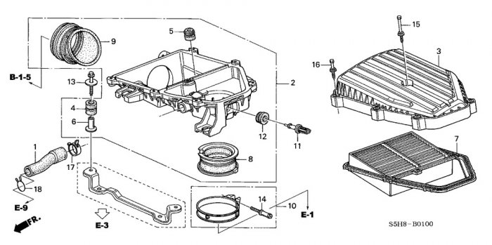

ตามนี้ครับ
1( 17153-PLC-000 ) TUBE, BREATHER
2( 17205-PLC-000 ) CASE SET, AIR CLEANER
3( 17211-PLC-010 ) COVER COMP., AIR CLEANER
4( 17212-P2J-J00 ) RUBBER, AIR CLEANER MOUNTING
5( 17213-P13-000 ) RUBBER, AIR CLEANER CASE MOUNTING
6( 17216-PN3-000 ) COLLAR, AIR CLEANER MOUNTING
7( 17220-PLC-505 ) ELEMENT, AIR CLEANER
8( 17228-PLC-000 ) RUBBER, THROTTLE JOINT
9( 17247-PLC-000 ) GROMMET, INTAKE
10( 17315-PLC-000 ) BAND, THROTTLE CABLE
11( 37880-PLC-004 ) SENSOR ASSY., AIR TEMP (MATSUSHITA DENSHI)
12( 37881-P2A-000 ) GROMMET, TA SENSOR
13( 90001-P0A-000 ) BOLT-WASHER, SPECIAL, 6X35
14( 90002-PLC-000 ) BOLT-WASHER, 5X35
15( 90091-PLC-000 ) BOLT-WASHER, 5X40
16( 90091-P36-000 ) BOLT-WASHER, 5X28
17( 91405-PLC-000 ) CLAMP, TUBE (D24)
18( 91406-PLC-003 ) CLIP, TUBE (D21.5)

จัดมาแล้วครับ หม้อกรองตัวล่าง เบิกที่ศูนย์ พระราม 3
1637 บาทรวมภาษีแล้ว
part ที่มีก็แค่ หม้อตัวล่าง ยางเบอร์ 8 กับ 9 แค่นั้นครับผม
